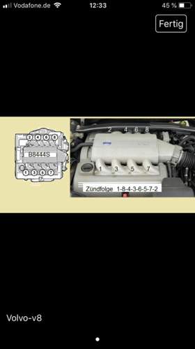

Definitiv haben bei einem V8 immer
die Hälfte der Zündspulen eine gemeinsame Masse ,ergo es gibt 2 Massen a' 4 Zylinder,
aber eine gemeinsame 12 V Versorgung für
alle 8 Zündspulen!
die anderen beiden Kabel im Stecker sind das
Signal aus dem MSTG zum Zünden und
das andere Kabel dient der Diagnose der Zündspulen,Paarweise !
In Foto eins der kabelsatz . In Foto zwei die Zylinder des V8
Ich würde die Massekabel noch einmal checken
Vor allem 2/4 Zylinder und 6/8 Zylinder
Durchmessen der einzelnen Kabel würde ich mir selbst nicht zutrauen , Evtl hat Rosi Rat?

Hallo Rosi du sagst ja v8 hat Massen a 4 Zylinder
Weißt du vielleicht wo die sitzen ich hab nur die gesehen die die direkt vorne sitzen unter der Abdeckung.
Danke S.Oliver für den Link
Auf der Rückseite an der selben Stelle wie vorne. Kabel kann man verfolgen. Ohne unten jetzt an meinem nachzusehen glaube ich zwischen 2/4 und 6/8 Zylinder .
Wenn du möchtest schaue ich morgen nochmal. Und versuche in der Enge ein Foto ggf zu machen. Hintere Bank braucht allerdings viel Geschick und am besten kleine bewegliche Hände
