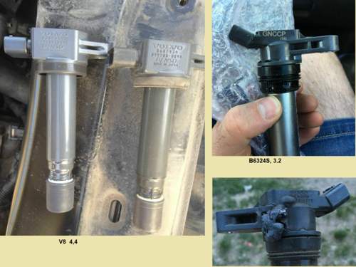

Heute zum freundlichen gefahren. Drei Zündspulen defekt. Ich so“mach schnell fertig , Auto muss laufen“.
Er schaut nach. Volvo hat Rückstand. Frühestens am 26.04.19 gibts welche.
Dementsprechend auch bei allen anderen die Ersatzteile für Volvo haben.
Sollte also jemand von euch Zündspulen liegen haben die noch brauchbar sind Nr. 8687939, wäre ich wirklich dankbar wenn er sie mir für einen guten Preis zukommen lässt. Bin auch für jede weitere Idee dankbar die mich rettet.

Ich glaube der original Hersteller ist denso
werde mal Schauen morgen bei NGK.
so ein bischen Errinnern mich die Zündspulen vom V8 an die vom 3,2er Volvo oder
Landrover von NGK,da ist der Anschlußstecker etwas schräger.
mfg
Moin SOliver
JO,hast Recht
beide Zündspulen stammen allerdings von Denso !
mfg
Volvo-denso-zuendspulen

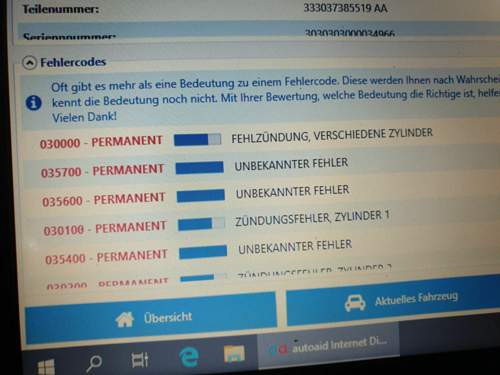

Hallo hab ne Frage und Ihr könnt mir eventuell helfen.
Hab den Fehlerspeicher ausgelesen und folgende Sachen hat er mir ausgegebene .
Könnte Ihr mir vielleicht einen Tipp geben was ich da machen kann.
Habe alle Kerzen und zwei zündspule Zylinder 1und 8 neu.

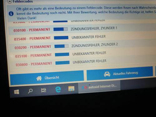

So funktioniert das kaum: Die hälfte der Meldungen auf Deinen Screenshots sind "unbekannte Fehler" und mehr noch, die Software möchte, dass durch selber raten oder bewerten die Genauigkeit besser wird, weil das Programm selbst keine Ahnung hat.
Deshalb der hier so oft wiederholte Hinweis: bitte mit VIDA auslesen, nur so kommt man in vielen Fällen wirklich an brauchbare Diagnoseinformationen.

Als der Wagen letzte Woche anfing unruhig zulaufen im kalten Motor.
Habe ich den fehlerspeicher ausgelesen und der sagte mir das der 1 Zylinder und der 8Zylinder fehlzündung haben.
Daraufhin habe ich 8 neue zündkerze reingemacht und eine neue zündspule.
Das Problem war aber noch nicht behoben also hab ich noch eine zündspule gekauft alles originalen Teile von Volvo.
Jetzt hat Zylinder 1und 8 neue zündspule aber trotzdem läuft er richtig unruhig. Und die anderen zündspule hab ich auf den Zylinder alle mal mit den Platz getauscht.
Hab ihn mal bei volvo auch aus lesen lassen hat mir die gleichen Fehler angezeigt.
Ich weiß nicht wer ein auslesen geret hat von vida daher kann ich auch nicht damit auslesen.
Habe einen
Volvo v8 xc90
Bj. 2008
240t gelaufen
Motor B8444S
Falls ihr Wissen wollte um welche Fahrzeuge es sich handelte.

Also das gleiche Theater hatte ich auch. Und es waren die Zündkabel/Stecker und die Massekabel an der Karosserie.
Moin
der Gedanke von S.Oliver mit der Kabelei ist nicht von der Hand zu weisen!

Ich würde als allererstes die Kabel wechseln(lassen) und die Massekabel checken. Hinten ist das eine quälerei die Maße zu kontrollieren aber geht.
Ich schau gleich mal ob ich die Teilenummern noch habe. Hatte sie schon irgendwo mal gepostet. Mein Elch hat 250000 gelaufen und die Kabel an der vorderen Bank waren fast alle porös.
S.Oliver,
man könnte aber auch mit dem Multimeter in den Stecker messen,
ob die Verkabelung ganz ist!
da es ein V8 ist ist werden bestiimmt mehrere Zylinder
bei der Fehlzündungdiagnose zusammengefügt sein.
das wird dann beim FC auslesen ,
auch "immer" mindestens 2 Einzelfunkenzündspulen als Fehler erzeugen,
obwohl die Zündspulen ganz sind und die Ursache ist dann die Verkabelung!
