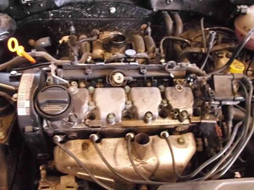

Hallo liebe Forummitglieder. Bitte entschuldigt mich, falls es hier nicht reingehört. Bin ganz neu und muss mich noch schlau machen hier ??. So, jetzt zu meiner Frage... Wollte heute die zündspule von meinem polo 6n2 1.0 austauschen und musste mit erschrecken feststellen, daß da irgendwie gefuscht worden ist. Ich lade mal Bilder hoch, in der Hoffnung, dass ihr mir weiterhelfen könnt. Da sind drei komische blaue Kabel... Einer wurde an der schraube von der zündspule fixiert, einer geht in den Kabelbaum und einer in diesen grünen Stecker... Muss das so? Kann ich diese Kabel ignorieren wenn ich die neue zündspule einbaue? Ich benötige wirklich eure Hilfe

Moin,
du bist hier zwar im Polo I & II Forum, aber das ist alles kein Hexenwerk. Ich habe die gleiche Zuendspule in meinem Auto verbaut.
Das wird eine Masse-Leitung sein. Original ist das nicht, das hast du schon gut erkannt. Ich vermute (was man im Bild nicht erkennen kann), dass von dem Tempfuehler auch zwei Kabel abgehen, die an den gleichen Punkt an der Spule festgeschraubt sind?
Habe ich bei meinem Auto nicht anders gemacht*. Funktioniert bombastisch.
Einfach so wie es ist wieder zusammenbauen. Sollte er irgendwann mal streiken, wuerde ich die Leitungen als erstes kontrollieren. Diese blauen crimp-dinger sind meistens nicht von Dauer im Motorraum, besser ist verloeten.

*Aber nur Masse fuer den Tempfuehler. Masse mussen die Spule(n) vom Steuergeraet bekommen, sonst funken sie nicht.
Danke für die schnelle Antwort... Aber kann ich dieses Kabel, welches an der schraube der zündspule fixiert ist nicht einfach weglassen? Ich habe echt keine Ahnung... Wollte die zündspule tauschen weil ich denke das sie nicht mehr 100% funktioniert... Sie klickt immer so oft und dann seh ich sowas... Wieso wurde dieses Kabel an der schraube befestigt
Mach mal nen Foto auf dem ich den das andere Ende von dem blauen Kabel sehen kann. Wenn damit Masse fuer den Tempfuehler genommen wird, dann lautet die Antwort nein.

Ich denke aber das du recht hast... Die Frage ist nur, wo sich der tempfühler eigentlich die Masse herholt? Das ist ja kein originslzustand
So wie das aussieht, ist es der Öldruckschalter ??. Vielleicht hat einer (der Vorgänger) den auf Masse gelegt, um den Schalter zu überbrücken. Wird gerne gemacht, wenn die Ölkontrollampe im Leerlauf leuchtet, und man das vertuschen will. Normalerweise leuchtet die Kontrolle bei Zündung an, aber Motor aus. Springt der Motor an, sollte die sofort ausgehen. Mach noch genauere Fotos von dem Bereich. Wie lange hast Du das Fahrzeug?

Ich werde heute Abend bessere Fotos machen. Aber dieser grüner Stecker links aufm Bild zu sehen... Da kommen die blauen Kabel raus und einer geht in den Kabelbaum und einer an der schraube der zündspule befestigt... Ist dieser grüner Stecker der tempfühler oder öldruckschalter
Temperaturfühler haben meistens 4 Anschlüsse (2 für die Anzeige, und 2 für das Steuergerät. Öldruck hat nur einen, da es ein Masseschalter ist. Motor läuft, Schalter offen = Lampe aus, Motor aus, oder kein Öldruck, geschlossen = Lampe an.
