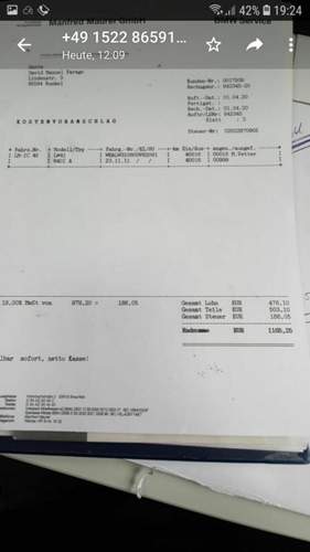

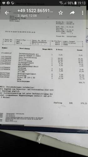

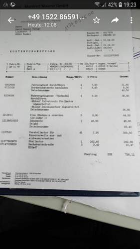

Hallo und vielen Dank für eure Antworten. Ohne das Forum wäre ich ganz verlassen.
Anbei der Kostenvoranschlag von der Vertragswerkstatt.

Naja der Verstellmotor für die Exenterwelle steht auch mit drauf. Die Dichtung die mit drauf steht, eventuell Ventildeckeldichtung?
Kein Wunder das es teurer wird.
Hat man dir nicht ein wenig mehr erklärt zur Reparatur?
Auch wenn ein Kfz Händler den Verkauf geschlossen hat, muss er doch irgendwie erreichbar sein und für Gewährleistungsdinge ansprechbar sein.
Jupp, richtig, da steht einiges mehr drauf - es soll die VDD erneuert werden, die Injektoren raus und neu abgedichtet/entkoppelt werden, der Valvetronic-Verstellmotor soll gewechselt werden und darüber hinaus 1 Zündspule...
Die AW sind dabei recht niedrig und mir fehlen AW‘s für die veranschlagten Tätigkeiten.
Kurzum - da scheint mehr im Argen zu sein und ich würde die Freigabe des Verkäufers abwarten. Ich glaube nämlich nicht, dass es bei den 1.100 € bleibt.
PS: Ich habe 2018 für die AW bis zu 14,92 € für die VDD mit ZüKe bezahlt - der Maurer ist also da noch nahezu human.
PPS: Und Selbermachen würde ich an der Stelle abraten. Alleine für die Injektoren zur Demontage am N55 und zum Wechseln des Teflonrings brauchst du schon einiges an Spezialwerkzeug und für Arbeiten an der Valvetronic nochmals… Mein subjektives Gefühl sagt schon, dass du bei der Werkstatt besser aufgehoben wärest. Allerdings hat der Verkäufer ein Wort bei einer Nachbesserung mitzureden!
Kurzum: Zahlt der Händler die Rep bei der BMW Vertragswerkstatt oder übernimmst du selbst die Kosten, würde ich es dort machen lassen, zahlt der Händler und fordert er, dass das Auto bei ihm oder einer von ihm ausgewählten Werkstatt repariert wird, wirst du ihm nachgeben müssen.
Allerdings ist er dann auch für die Kosten der Verbringung zuständig, so dass ich an deiner Stelle darauf hinwirken würde, dass die Vertragswerkstatt idealerweise repariert.

Ok, da ist mehr als nur eine Zündspule.
Ist der Stellmotor Wechsel beim n55 so kompliziert, komplizierter als bei n46/47 z. B. ??
Bei den 46/47 war das relativ easy.
Kenne mich aber mit dem n55 auch nicht aus.
Soweit wäre der Preis eigentlich ok.
Brauchst halt einen 2. Mann, Drehmomentschlüssel für den Ventildeckel, Spezialwerkzeug für die HD-Leitungen, das TIS und etwas Vorerfahrung, sonst können die Rückstellkräfte der Valvetronic schnell zu einer Verletzung führen.
