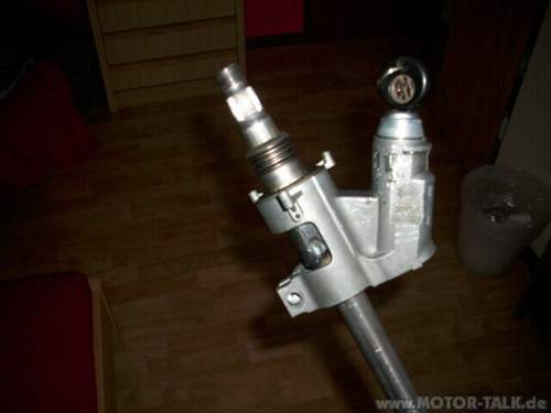

Hallo leute, ich hab ein problem, wat ich an sich schnell gelöst haben möchte. und zwar wollt ich grad losfahren und konnt meinen zündschlüssel nicht drehen. weder mit wackeln etc. auch zweit schlüssel geht nicht. gestern bin ich noch ganz normal gefahren, kein schwergängiges drehen oder so. nun muss ich aber weg und hab den halt kurzgeschlossen, geht ja ratz fatz, aber ich bekomm das lenkradschloss nicht raus. es is ein 88er golf 2 gt. brauche schnelle hilfe! und bevor sowas auf kommt, es ist mein auto, ich will nix klauen!!!

HALT STOP NIX BOHREN. Verkleidung unten ab Und lenkstange am Kreuzgeleng ausbauen danach kannst du das schloss auch ohne offenem Lenkradsperre rausziehen .

Ja das geht so ohne weiteres musst nur halt unten die schraube am gelenk los machen und die imbus schraube am oberen ende da wo das schloss fest gemacht ist und dann kannste alles raus ziehen.
ja das kann passieren wenn du aufbohrst das dir dann die sperre reinhaut und das wünsche ich keinem
mit dem erwärmen musst du mal ausprobieren vll klappt es auch oder mit leichten hammerschlägen von unten gegen das schloss klopfen und gleichzeitig schlüssel drehen.
also klopfen und schlüsseldrehen hab ich durch^^ und erwärmen jetze auch. also ich bau den ganzen dreck jetz aus. du meinst ja die mutter am gelenk oder?und dann? einfach nach oben alles rausziehen oder wie?
ja und nu? ich bekomm den rest nich so wirklich ab? lenkrad ab oder wat nu?

Ja Lenkrad mit schalteramatur musst du auch abnehmen dann ziehst du alles raus und kannst dann das zündschloss mit einem abzieher runter ziehen
geht dat auch ohne abzieher?
Da hast du am falschen Ende angefangen 🙂
Lenkrad und Schalter runter, Inbusschraube raus und du kannst den ganzen Kram nach oben abziehen.

und nu?
Dsci0142
also ich hab den riegel wieder nu reingeschoben und er bleibt auch drin, aber ich trau dem frieden nich. also ich hab den dreck mit nem schraubenzieher reingehebelt, also der ganze kram is noch zusammen wie auf dem letzten bild.
edit: is schon wieder reingesprungen...
und nu hab ich herausgefunden, dass das schloss nur wieder reinspring, wenn ich den schlüssell rausziehe. also kann ich davon ausgehen, wenn der schlüssel drin bleibt, dass das schloss draußen bleibt? muss doch eigentlich oder nich?
