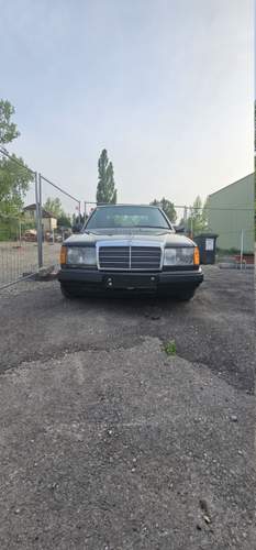

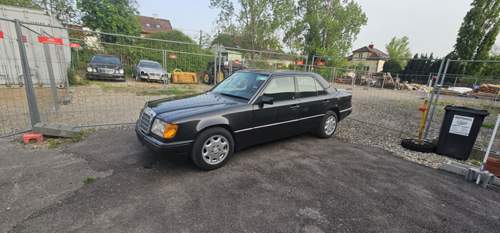

So nun noch was erfreuliches, da mein Sohn ab September (ohne mich als Beifahrer) endlich alleine Auto fahren darf muß natürlich ein eigenes Auto für ihn geordert werden. Was wir nun auch getan haben und da er genauso verhaltensgestört ist wie sein Papa hat er sich für einen 92er W124 250Diesel Turbo entschieden. EFH vorne, EHS Dach, ein EASP rechts und Klima. Hat schon ABS und ADS. Wobei das Diff. schon sehr viel Spiel hat, habe allerdings schon ein überholten bestellt. Also von außen bin ich noch immer vom W124er mehr begeistert als vom 210er. Allerdings der S210 gefällt mir in der MoPf Version mit den Avantgarde Heckleuchten wesentlich besser von hinten als der S124. (Foto im Anhang)
Aber wie immer "alles Geschmackssache".....
