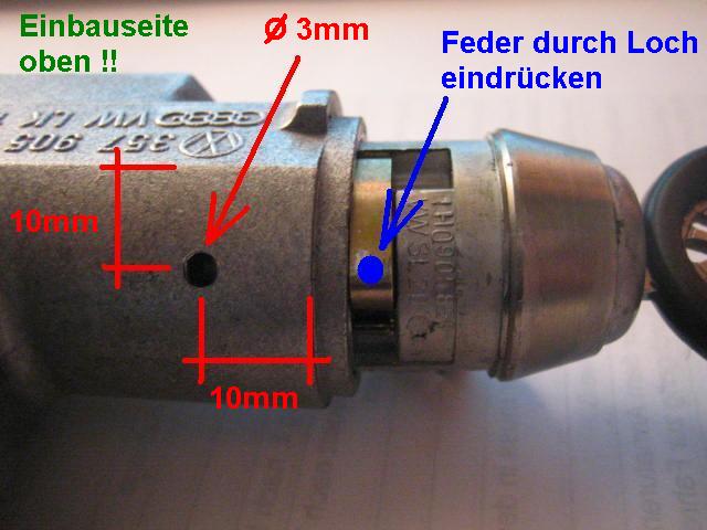

Ich kann den Schlüssel keinen cm mehr bewegen :-(
hab dann adac angerufen und der hat gesagt, ich brauche ein neues zündschloss, dann hab ich ein kollegen gefragt, weil der hat immer so teile rumliegen, und der hat mir wie im Anhang ein ähnliches geschickt
passt nicht
siehe Link oben
und
www.motor-talk.de/forum/aktion/Attachment.html
jetzt ehrlich, das gibts doch net, so ein mist,
also ist das zündschloss für nix zu gebrauchen, aber der adac mann, hat gemeint ich brauch einfach so ein zündschloss, einbauen, fertig :-(

Das Bild von ATP nennt man Lenkradschloß.
Der ZAS (Plastikgehäuse) ist was anderes.
Zur Verdeutlichung habe ich hier mal eine Grafik eingestellt.
Die Nr. 1 = Schloßgehäuse (TNR 357905851 D)
Die Nr. 3 = Lenkradschloß (TNR 1H0905855A)
Die Nr. 5 = Zündanlaßschalter (ZAS) (TNR 6N0905865).
Nach deinen Ausführungen wirst du wohl ein neues Lenkradschloß benötigen. Solltest du es wechseln, dann würde ich auch sofort einen neuen ZAS einbauen.

Richtig, was du im Internet ausgesucht hast müßte passen.
Die Teilenummer ist da auch angegeben uns ist identisch mit meiner Grafik. Soweit ich informiert bin,
sind die Lenkradschlösser bei fast allen Golf 2 gleich.
doch passt
aber der Schlossträger muss raus
und dann wie auf dem kleinen Bild bohren
