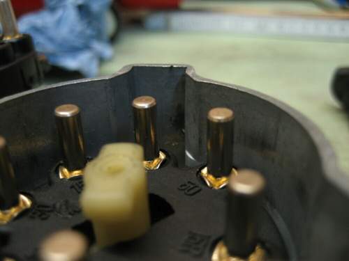

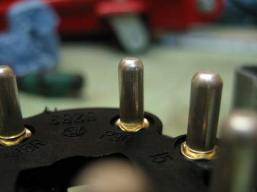

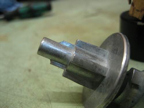

Da ich mit meinem C180 BJ:93 auch ab und an Startprobleme hatte, diese nun hoffentlich erldigt sind und Bilder mehr sagen als 1000 Worte, hänge ich mich an diesen Thread dran.
C180 Esprit hat das auf der ersten Seite schon gut beschrieben, was Defekt sein könnte.
1. Zündschalter, abgenutzte Kontakte
2. Die Betätigung des Zündschalters (Drehschalter), bei welchem die Nasen abbrechen
Der einfachste Weg ist sich ein neues Zündschloss zu kaufen. Gibt es ja in der Bucht ab 80€.
Wer Zeit und Lust hat, kann sich einen Tag um das Zündschloss kümmern😉
Anbei mal ein paar Bilder:
Bild 1: Dieses Bild zeigt die Kontakte eines neuen Zündschalter
Bild 2: Dieses Bild zeigt die Kontakte meines fast 21 Jahren alten Zündschalters😉
Bild 3: Das ist das "eigentliche" Problem. Die Drehbewegung des Zündschlüssels kann so nicht mehr zu 100% auf den Zündschalter übertragen werden. Bei vielen funktioniert es noch bis "Zündung An". Um den Anlasser zu betätigen ist ein wenig mehr Kraft nötig!
Bild 4: Das vorhandene Loch ist perfekt dazu geeignet um ein M5 Gewinde hinein zu schneiden!🙂
Bild 5 und 6: Das Endergebnis. Hier muss man eine Schraube nehmen mit möglichst großem Kopfdurchmesser, damit man zwei ordentlich "Nasen" herausfeilen kann. Mit Epoxidkleber habe ich Schraube im Gewinde fixiert! Hält bombenfest...hoffentlich auch sehr sehr lange!!!😉
Wenn ich die Arbeit nochmal machen müsste, würde ich zunächst den Drehschalter kontrollieren. Ist dieser Defekt (Nasen abgebrochen) dann diesen versuchen zu reparieren und den originalen Zündschalter wieder zu nutzen.
Ein neuer nicht Original Mercedes hat Fertigungstoleranzen. Diese 2 mm haben bei mir schon ausgereicht, dass ich den Schlüssen in der Endposition nicht mehr abziehen konnte!!!🙄
