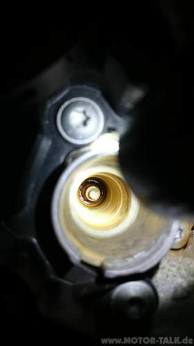

seit ein paar Tagen habe ich Zündaussetzer auf Zylinder 4. Nachdem ich die Zündspule ausgebaut habe, war die Zündkerze stark korrodiert und es stand sogar ein wenig Wasser auf der Zündkerze. Was ist die Meinung, sollte es reichen, wenn man die Zündkerze tauscht oder könnte es etwas Schlimmeres sein? Hatte auch das Gefühl, dass die Zündspulen nicht satt im Motorblock gesteckt sind, so dass dort die Feuchtigkeit eindringen könnte. Hoffe es kann mir jemand etwas dazu sagen. Hoffe es ist auf den Bilder zu erkennen, zum Vergleich die nicht korrodierte Zündkerze. Vielen Dank

Ich würde die betroffenen Zündkerzen und Zündspulen tauschen.
Nachdem ich neue Zündkerzen verbaut und die Zündspulen gereinigt hatte, hatte ich jetzt ein Jahr Ruhe. Heute hatte ich erneut Zündaussetzer auf Zylinder 4. Nach dem Tausch der beiden Zündspulen 1 und 4 ist der Fehler zum Zylinder 1 gewandert. Für mich spricht das für eine defekte Zündspule. Allerdings habe ich dann Zündspule 1 und 2 getauscht und bei einer kurzen Testfahrt hatte ich keine Fehler.
Für mein Empfinden sitzen die Zündspulen auch sehr locker.

Mal ehrlich, woher kommt das Wasser ? Ist es vielleicht vom Zylinderkopf (Kühlwasser) ?
Ansonsten Kerzen und Spulen neu und die Spulen dick einfetten und reinstecken (oder an der oberen Wellendichtung mit Silikon "einkleben", damit keine Feuchtigkeit mehr reinkommt.
Jedenfalls ne komische Sache. Hab ich noch nie von gehört / gesehen.

Dass Wasser in den Motorraum eindringt, ist ein Konstruktionfehler bei dem Modell. Dazu gibt es Einiges in Foren. Deswegen ist die Motorhaubendämmung ist auch schon wegen Schimmel rausgeflogen. Habe ich schon öfters beim Leon 1P gesehen.
Aber dieses mal ist kein Wasser zwischen Zündkerze und Zündspule.
Brauchts dazu spezielles Fett um die Zündspulen besser zu befestigen/abdichten?
Habe auf jeden Fall neue Zündspulen bestellt.

Nachdem ich gestern die fehlerhafte Zündspule auf Zylinder 2 gesteckt habe, konnte ich heute morgen 30km ohne Probleme und Fehler im Fehlerspeicher fahren. Hat dazu jemand eine Erklärung? Werde aber so oder so die Zündspule durch eine neue ersetzen. Aber trotzdem komisch.
ich muss leider nochmals etwas schreiben. Auf der 30km Heimfahrt hatte ich leichte Ruckler beim Beschleunigen, allerdings nicht so, dass die Motorkontrollleuchte geleuchtet hat und auch im Fehlerspeicher nichts war. Heute sollte die neue Zündspule geliefert werden.
-Kann dies zusammenhängen, dass die vermutlich angeschlagene Zündspule auf Zylinder 2 steckt und nicht mehr auf Zylinder 1?
-Kann eine Zündspule nur teilweise defekt sein, sodass man das Phänomen nur sporadisch bemerkt? Kennt jemand sowas?
-Kann man die Zündspule ausgebaut mit einem Multimeter prüfen?
Vielen Dank
Zündspulen werden mit einem Oszilloskope eingebaut bei laufendem Motor mit bestimmter Drehzahl geprüft.
Es entsteht eine Spannungskurve. Diese muss mit einer Sollkurve abgeglichen werden.
Ja Zündspulen können auch sporadisch defekt sein. Erst bei entsprechendem Anspruch der Zündspule kann diese bei einem Mangel in die Knie gehen
kurze Rückmeldung: als ich die Zündspule wieder von Zylinder 2 auf Zylinder 1 gepackt habe, konnte ich den Fehler wieder so reproduzieren, dass die Motorkontrollleuchte angegangen ist und der Fehler im Fehlerspeicher war. Inzwischen ist diese Zündspule ersetzt seiher funktioniert alles wieder richtig.
