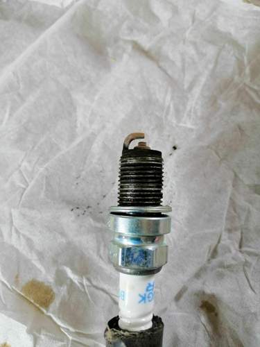

Hi allerseits,
Ich bin endlich dazu gekommen den vermutlich längst überfälligen Service durch zu führen. Dabei machen mir die Zündkerzen (insbesondere zylinder 1) etwas Sorgen. Die Gewinde sehen ölig aus. Und bei Z1 ist die keramik braun. Was kann das bedeuten?
Und: es waren ngk bcpr7es 11 verbaut. Soweit ich weiß (und was ich nun getan habe) gehören pfr6h-10 rein, oder?

Hallo Holzi,
die "Standard-Kerze" beim 9-5er ist die 6ES 11; bei termisch höherer Belastung (viel Langstrecke mit hoher Last) werden auch gerne die 7ES-11 genommen (=höherer Wärme(ab-)leitwert).
Die von dir genannte pfr-Kerze betrifft nach meiner Erinnerung die Aero-Motoren und sonstige leistungsgesteigerte Versionen, wobei unser 2,0 Aero mit seit Jahren mit 6-ES11 zuverlässig seinen Dienst tut.
An deinem Bild kann ich ausser dem üblichen Verschleiß keine Besonderheiten entdecken.

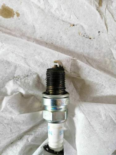

Besten Dank für die guten Fotos. Da kann man ja richtig was zu den "Kerzen-Gesichtern" erzählen.
Alle 4 Kerzen haben eine gleichmäßig helle Farbe an den Elektroden, kein Ausreißer dabei, alle Zylinder haben gleichmäßig gute Verbrennung gehabt. Soweit das Positive.
Die Elektroden sind reichlich verschlissen, der letzte Kerzenwechsel liegt locker 40.000km zurück, was für BCPR6ES zu lang ist. Diese Kerzen sollten nach 20.000km erneuert werden. Die angesprochenen PFR-Kerzen sind deutlich teurer und durch die Platin-Elektrode auch haltbarer, was den Abbrand betrifft, aber nicht haltbarer, was den Rest der Zündkerze angeht. Lieber die preiswerteren Kerzen regelmäßig erneuern, wie 60.000km mit den teuren Kerzen.
Warum erzähle ich hier solchen Kram?
Da kommen wir auf die Gesichter der Kerzen zu sprechen, die mir ganz klar erzählen, daß der Motor Öl verbraucht. Noch nicht sonderlich viel, aber die Ablagerungen an den Elektroden und dem inneren Porzellan-Körper ist ausgeglühte Öl-Kohle. Bei den von mir geschätzten 40.000km Laufleistung der Kerzen vernachlässigbar.

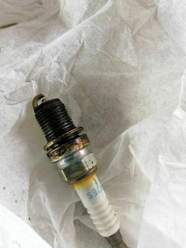

Und nun komme ich zu dem hellbraunen Rand am äusseren Porzellankörper der 1. Zündkerze.
Diese Zündkerze ist innerlich undicht geworden und Spuren von Abgasen ziehen zwischen Porzellan und Blech der Kerze und lagern sich dort als Kranz ab. Ist kein Schaden am Motor, sondern nur ein weiterer Grund, warum die Zündkerzen regelmäßig erneuert werden sollten.
Solche braunen Kränze sehe ich tagtäglich, immer wieder, aber in der Regel nur bei Fahrzeugen, deren Wechselintervalle bei 50.000km liegen.
