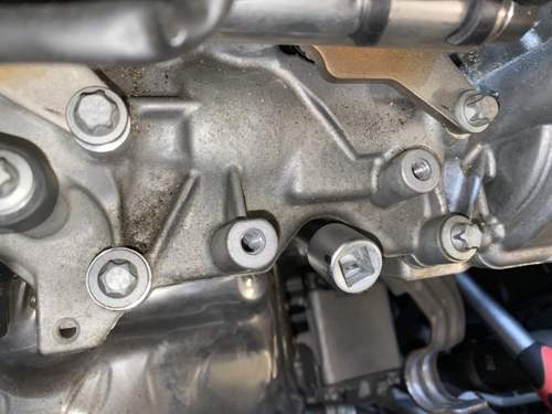

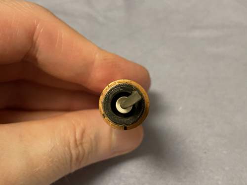

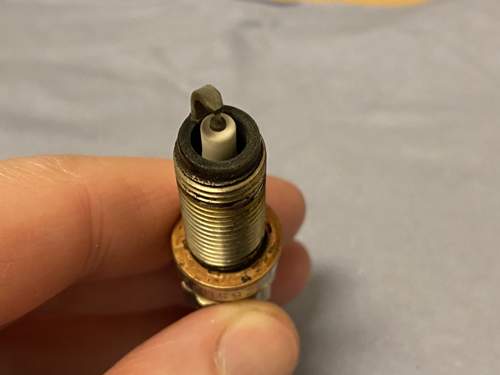

Man sieht an Verbrennungsrückständen am Isolator der Kerzen auch recht deutlich, aus welcher Richtung der Kraftstoff kommt. In Bild 1 wäre der Injektor auf 6 Uhr, da wo der Strich auf dem Dichtring ist. In Bild 2 aus einer anderen Perspektive, da wäre der Injektor rechts.
Die Kerzen waren 2,5 Jahre und keine 10.000 km in Verwendung.

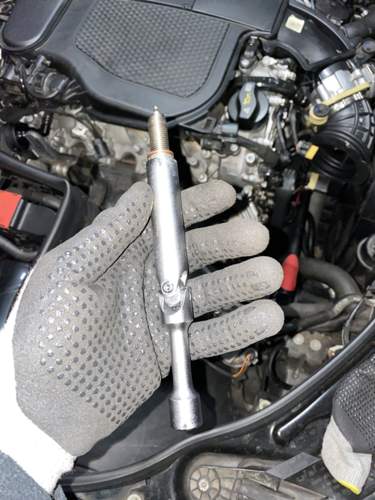

Wie ich oben beschrieben habe: Mit dem Edding nen Strich an den Kerzenschlüssel machen. 😁
Dann die Kerze mit der Öffnung zum Strich am Schlüssel einstecken und reindrehen. Klappt auch beim Rausdrehen: Schlüssel mit Strich auf 12 Uhr ansetzen und anschließend müsste die Kerze ja nach dem herausdrehen mit der Öffnung zum Strich stehen.
Oder nen Punkt mit Schraubensicherungslack an den Sechskant der Kerze machen. Kerze rein und schon kann man es direkt begutachten.
