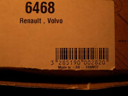

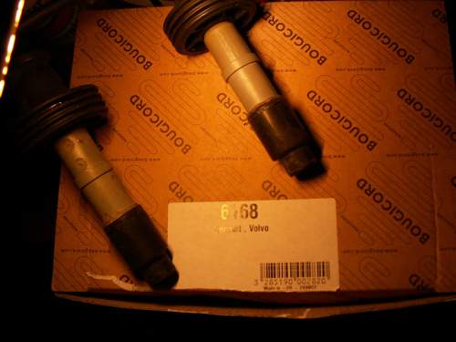

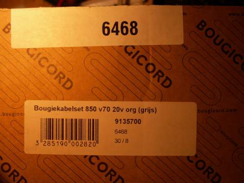

Korrektur: wie eigen2 schon anzweifelte und in5minuten schrieb:
Stecker blau = 10V - 140PS und grau (!) = 20V - 170PS, bei den Bougicord-Kabeln
Pict4184
Pict4187
Pict4188
+2
