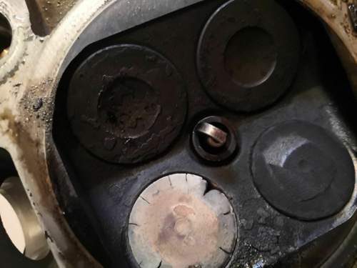

OK ich habe eventuell eine Vorahnung in welche Richtung das ganze gehen könnte.
Also Ventile vom 3 Zylinder prüfen!
Dazu am Besten den Kat raus nehmen und anschauen , es ist nämlich eine Krankheit bei den Möhren. Ich habe vor einer Weile selber so ein Motor auseinander genommen und wieder zusammen gebaut.
Siehe unten das Bild!
@polobuddy schrieb am 20. Juni 2021 um 00:31:49 Uhr:
Ventilverbrannt wegen zu mageren Gemisch.
Beim TE scheint es doch eher ein zu fettes Gemisch zu sein, seine Kerzen waren doch Schwarz und ölig.
Oder was meinst du mit Vorahnung?

Aber ich würde trotzdem die Auslassventile checken ! Also Kat ab und nachschauen!
7 bar Kompression sind wenig der Fehler ist wie polobuddy schreibt auf der mechanischen Seite zu suchen.Verschlissene Kolbenringe,Druckverlust an den Ventilen, ausgeschlagene Ventilführungen usw..

Genau. Wenn soviel Kompressionsunterschied ist, ist der Motor hinüber, genauer gesagt höchstwahrscheinlich die Auslassventile, die sollte man tauschen. Oder halt einfach einen neuen Zylinderkopf.
