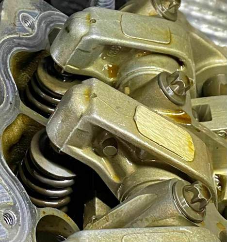

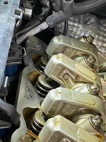

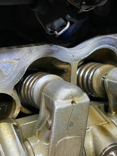

Ich hänge mal an diesem Post zwei Fotos an, die mich ein wenig stutzig machen. Nachdem ich die Zylinderkopfhaube demontiert habe, konnte ich mir den Bereich des sechsten Zylinders ansehen. Schaut bitte mal selbst und gebt mir eure Einschätzung. Der Federteller des vorderen Einlassventils erscheint mir ein wenig schief. Alle anderen Ventilteller der zweiten Bank stehen aber gerade. Ohne die Nockenwellenlagerbrücke komplett abzubauen kann ich die Ventilfedern nicht in Gänze inspizieren, da ich ja einen Ventilfederbruch vermutete. Oder könnte auch der Hydrostößel für die Schiefstellung sorgen. Wenn mir einer bestätigen würde, dass dies nicht so schief sein darf, würde ich nun weitergehen und entsprechend die Brücke abbauen und dann vorsorglich sowohl Ventilfeder als auch Hydrostößel tauschen. Zum Abnehmen der Nockenwellenlagerbrücke steht im WIS u.a. Kettenspanner ausbauen. Hat jemand von euch sachdienliche Hinweise, ob ich diesen wiederverwenden kann, oder ob dieser dann weil ganz ausgefahren unbrauchbar geworden ist. Die fliegende Verdrahtung des 6. Zylinders (Tipp Anderas) steht auch noch an, habe ich aber noch nicht geschafft.

Kettenspanner ist beim V6 nur federbelastet. Zum Ausbauen muss aber die LM raus. Neuen Dichtring verwenden.
Danke dir,
dann wäre diese Frage schonmal geklärt.
Ist es der Zylinder der nicht will mit dem schiefen Teller? Dann schließt das Ventil nicht richtig? Sieht auf jeden Fall komisch aus, ich ja auch gerade die Deckel runter, sowas ist mir nicht aufgefallen, habe da aber auch nicht explizit gesucht. Auf dem Bild was ich gemacht habe ist es nicht erkennbar.
Ja genau ist der 6. Zylinder. Interessant ist das dieser Zylinder ja auch noch 12 Bar Kompression bringt. Der Fehler tritt ja erst bei ca. 5000 Umin auf, weshalb ich den Verdacht hegte, dass dann das Ventil wegen der höheren Last in gewissem Maße aufgibt. Der Motor den ich noch gekauft habe, hat diese Schiefstellung auch nicht. Den habe ich als Referenz auch mal aufgemacht und nachgesehen.

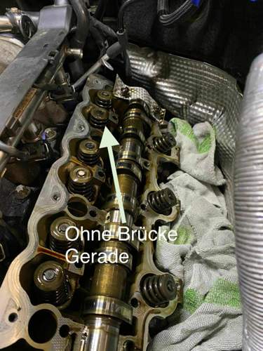

heute ging’s dann mal in die nächste Phase des Fehlersuchens. Ausgerüstet mit den Teilen für mögliche Eventualitäten (Einer Ventilfeder bei Federbruch, 2 Hydrostößel für die Einlassseite und einem für den Auslass sowie Ventilkeilen falls einer fehlen sollte), ging’s frisch ans Werk. Erstaunlicherweise stand nach dem Ausbau der Nockenwellenlagerbrücke der Ventilteller Gerade. Ich hatte schon die Befürchtung, dass das Ventil krumm wäre, schließlich sind ohne Brücke alle Ventile geschlossen und dann wäre es nicht unbedingt auszuschließen. Die Ventilfedern am 6. Zylinder waren alle in Ordnung und von den Keilen fehlte auch nichts. Die Hydrostößel waren allem Anschein nach unauffällig und machten keinen Unterschied zu den anderen Zylindern. Trotzdem entschied ich mich, sie gegen die neuen zu tauschen. Sie waren ja da und schaden kann’s auch nicht dachte ich mir. Nachdem alles wieder montiert war und ich an der Kurbelwelle einmal den Motor komplett durchgedreht habe, konnte ich zu keinem Moment diese Schiefstellung mehr erkennen. Das lies hoffen.Als der Rest dann montiert und der Motor gestartet war, hatte ich das Gefühl das dieser irgendwie ruhiger lief. Während der Warmlaufphase gab die Laufruhe die ich mit der SD überprüft habe noch mehr Mut zur Hoffnung, weil die Fehlerzahl auf allen Zylindern bei 0 lag. Als ich seinerzeit bei schraube13 war, wurden dort 4 oder 5 Fehler gezählt. Also ab in den Wagen und mal getreten und siehe da, der Motor zieht sauber bis auf 6000Umin hoch ohne die Motorkontrollleuchte anzuschalten🙂. Das Ganze noch dreimal probiert und alles ist wieder schick. Es muss also am Hydrostößel gelegen haben. Vielleicht war dieser ja irgendwie verklemmt und hatte sich gelöst, als ich die Brücke runternahm. Sei’s drum, der Fehler ist beseitigt und ich möchte mich bei allen bedanken, die mich mit ihrem Input bei der Fehlersuche unterstützt haben. Ganz besonderer Dank gilt aber V8CLK430 der den Kontakt zu Schraube13 hergestellt hat und eben schraube13 der mir mit Rat und Tat und nicht zuletzt mit Telefonsupport zur Seite stand. Anbei noch ein Foto wie der Federteller ohne Nockenwellenlagerbrücke Gerade steht.
