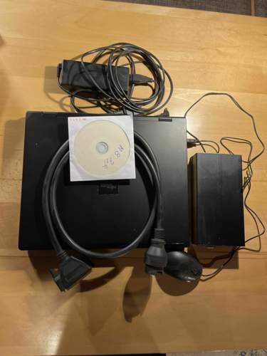

Hi Nils
Multiplexer Tool V7.4 mit passendem Kabel
PC mit Windows XP und Software V7.4.2.08
Eine schicke Sache, wenn es läuft. Wie bei mir.
Aber es wird viel Schrott angeboten.
Ich hatte Glück, und PC Kenntnisse sind hilfreich
Also, empfehlen kann ich das definitiv nicht.
Grüße Waltgey
Hi Nils,
wer nur mal den Fehlercode der
Motorsteuerung im CLK auslesen will
wenig Geld investieren mag, der kann
beim Cartrend OBDll plus Kabel
(nur Motorsteuerung keine Multiplexer Funktion)
einsteigen. Sozusagen als Fingerübung.
Grüße waltgey
