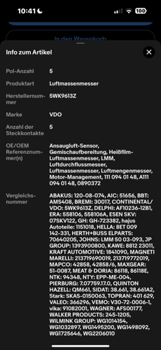

Luftmengenmesser, was denn sonst. Entweder verölt oder defekt. VDO ist Oem... beim Mopf.
Hi, danke für die Hilfe. Mein LMM ist sowiso immer auf Fehler. Die MKL ist auch ständig am leuchten. Ich hatte es mal ausgetauscht gegen eine von HELLA, da ich keine passende von Bosch oder Siemens (original) gefunden habe. Ich habe es immer ignoriert.
Ich habe jetzt eins von VDO bestellt (siehe Anhang). Kannst du prüfen ob es richtig ist? Ich wusste zuvor nicht, dass VDO zu Siemens gehört.
Luftmassenmesser LMM - CLK200 Komp. W208
Früher VDO, jetzt Continental. Sehe keine Nummer, aber der sollte passen.
Hey,
ist die Nummer: 5WK9613Z. Zudem, siehe Anhang.
