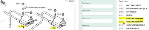

Zylinder 2 wird von der Linke Spule gefeuert. Da die Spule aber eine "Wasted Spark" system hat, wäre, wenn die Spule defekt wäre, auch Zyl 3 mit kalt. Daher grenzt sich das ganze auf Zündkabel / Kerzenstecker / Kerze.

Die linke spule befeuert die beiden äußeren Zylinder ist das so richtig?
die Aufteilung ist 1/4 und 2/3, wie hier schon mehrfach geschrieben wurde.

Eigentlich nicht. Ich kenne das nur linke Spule 2und3, rechts 1und4, auch so ist es im Netz abgebildet.

laut Schaltplan muss die Spule mit dem grünen (und roten) Anschlusskabel auf Zylinder 2 und 3 gehen!
EDIT: Dann müsste das so passen, wie ich es auf den Bildern sehe.
guckst Du hier:
Zuend
Ja, wichtig ist nicht wo die sind, sondern das sie richtig verkabelt sind, und das sieht schon mal richtig aus 😉
