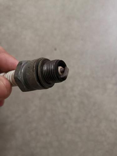

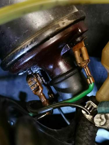

wollte mal fragen, was ihr von meiner Zündanlage haltet.
Die Zündspule ist unten feucht und es kommt von ihr bzw nirgendwo anders her.
Die Zündkerzen sind trocken, riechen auf der linken Seite nach Benzin und auf der rechten nach Elektrik.
Anbei ein paar Bilder.
Bei Zündkerze 2 ging das Zündkabel nicht ab, durchgeschmort? Zündet dort auch seltsam. Ist eventuell auch nur falsch eingestellte Ventil.
Zündkerze zylinder 1
Zylinder 1
Feucht?

Deine Zündkerzen sehen so aus als sei Ölnebel vom Motor im Spiel. Das könnte auch die "feuchte Zündspule" erklären. Zum Ventilspiel kann ich nur sagen: Prüfen, ist doch kein Hexenwerk. Das habe ich damals bei jedem Ölwechsel gemacht, wenn man die Intervalle einhält, reicht es auch bei jedem zweiten Ölwechsel. Die Kerzen sehen eigentlich okay aus, aber ich würde dennoch neue einbauen, kosten doch so gut wie nichts.

Also ich meine, auf dem Bild 3 unter der Zündspule einen textilen Benzinschlauch zu sehen, der an einem Plastik-Benzinfilter aufgesteckt ist. Abgesehen davon, dass man so einen Benzinfilter nicht im Motorraum unterbringen sollte (Brandgefahr!), sieht mir der Benzinschlauch feucht aus. Meiner Meinung nach ist dieser Schlauch nicht mehr dicht, und die Feuchtigkeit unten an der Zündspule kommt vom Benzin. Ich möchte wetten, das Auto riecht auch 10m gegen den Wind nach Benzin, wenn man es nach dem Fahren abstellt, oder?

Deine Zündkerzen sehen (zum Teil) dreckig/schwarz oberhalb des Gewindes aus. Das lässt mich vermuten, dass über das Kühlgebläse Ölnebel auf Motor und Kerzen geblasen wird.
Ich weiß gar nicht ob die Zündspulen ölgefüllt sind, habe aber noch nie erlebt, dass eine Zündspule Öl ableckt.
Die Zündspule ist Müll.
Ich hab auch noch eine alte ölgefüllte rumliegen. Gluckert schön wenn man sie dreht und wendet.
Fehlt das Zeug kann sie zu heiß werden innen,die Wicklungen können einen Kurzschluß bekommen.
Ist sie feucht,ist sie undicht. Weg damit.

Edit : Die meisten Spulen sind mit einer teerartigen Vergussmasse gefüllt.Da blubbert nix.Bei denen fliegt der Überdruckstopfen weg wenn sie innen glühen und die Masse tritt aus. Schaut dann aus als wenn da Teer klebt. Die sind aber dann auch Müll .

Nö riecht nicht nach Benzin und der Filter kommt schon unter das Auto und die Benzinleitungen werden getauscht. Trage erstmal alles zusammen, damit ich nicht 5mal das Zeug bestellen muss 😉
Wo kommt dieses Öl dann her ?

Ich wüde jetzt einfach mal sagen dass das Öl in der Zündspule rausgelaufen ist.
Bei mir sah die Zündspule auch so aus (darf nach 20 Jahren Standzeit ja mal passieren). Hat dann noch rund 4000km lang funktioniert und dann war Ende.
Die neue Bosch die ich gekauft habe gluckert leise beim schütteln und ist schwerer als die alte die nicht gluckert.
Benzinschlauch ist definitiv Trocken. Kommt also wirklich von der Zündspule. Diese Tausche ich mit den Zündkabeln am Wochenende aus. Hab die letzte Kerze auch raus bekommen, dort ist das Zündkabel kaputt und dieses hat sich an der Kerze verklemmt.
Wie sieht das Zündkerzenbild im allg. aus ?
Fett mit viel Ölverbrauch... und reichlich undichte Maschine, ungepflegt.
