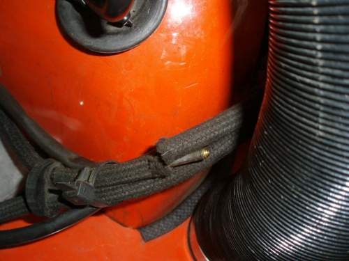

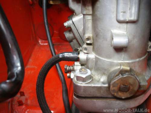

Ich habe bei meinem Motor beide Schläuche angeschlossen. Er kommt dann wesentlich besser von unten raus. Die Schläuche werden auf der linken seite 1 mal am Vergaser oberhalb der DK und 1 mal
am Saugrohr unterhalb der DK angeschlossen. Im Schlauch der unterhalb sitzt , ist noch eine kleine
Düse eingebaut, sonst pulsiert der ZV im Leerlauf und hält nicht allzulange. Die Düse ist eine Leerlaufdüse aus dem Vergaser. Am Vergaser sollte ein Anschluss vorhanden sein. Im Saugrohr
kann man einen schaffen. Anbei drei Bilder, das eine ist vom Saugrohranschluss und etwas unscharf.
Ist aber etwas schwierig das bei eingebautem Motor zu Knipsen.
P4040015
P4040022
P4040021

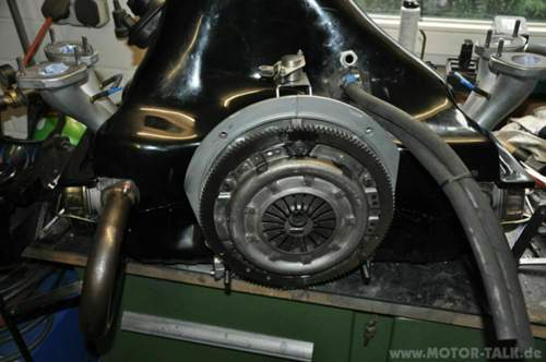

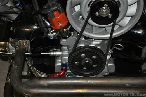

anscheinend gigt es doch Möglichkeiten einen Unterdruck abzugreifen
Unterdruckanschluss
Diese Lösung an den Saugrohren ist wahrscheinlich nicht für die Unterdruckverstellung am Zündverteiler gedacht. Das wäre alles andere als optimal. Ich vermute eher, dass da ein MAP Sensor angeschlossen wird. Oder halt eine Spätverstellung. Aber wer braucht schon eine Spätverstellung... ;)
Ich würde, wenn immer irgendwie möglich, nicht auf die Unterdruckverstellung verzichten. Die Vorteile gegenüber einer rein Drehzahlabhängigen Verstellung sind nicht von der Hand zu weisen. Bei Doppelvergaser muss man halt alle Anschlüsse verbinden, um ein Pulsieren zu vermeiden.

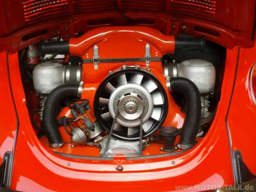

am 8. April 2012 um 10:20
Hey das ist ja mein 2l Typ1 :D.
Ich habe alle 4 Saugrohre miteinander verbunden um eben dieses Pulsieren zu kompensieren.
Aber das ist nicht irgend ein Unterdruck gesteuerter Verteiler, das ist der 123tune, da kann man selber über das Laptop einstellen wie er auf welchen Druck reagieren soll, passt also nicht wirklich hier her.
