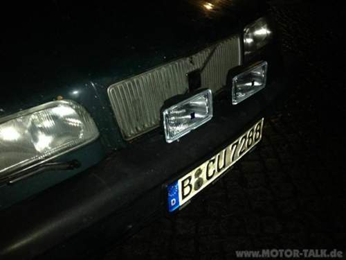

Ich habe mir selbst (oder besser gesagt dem Elch 😉 ) einen Weihnachstgeschenk gegönt : Zusatzscheinwerfer Hella Comet 550 mit dem originalen Einbausatz für den 850.
Der Einbausatz für 850 ist nicht mehr lieferbar (der Halter) und auch der Schalter im A-Brett. Die Elektrik könnte man sich noch basteln ist recht simpel.
Hier habe ich die Einbauanleitung gescannt https://www.dropbox.com/s/akdgev0ku34b31h/Zusatzscheinwerfer%20850.pdf
Cristian
2013-12-04-21-57-21
die zusatzscheinwerfer werden jetzt aber mode hier bei uns oder?
verdammt...sehen schick aus...
@Turbo Fahrer falls ihr eine Nachrüstung vorhabt Schritt 24 aus der Anleitung durchlesen. Wobei bei Johnny's 850 mit dem großen Glubschaugen (Alpha ZSW) noch keine Nebeneffekte aufgetreten sind. Die Hupen haben wir aber profilaktisch unter der Batterie untergebracht neben den Kohlefilter.

...aber jetzt hätte ich gerne nochmals Eure Erfahrung und Euer Wissen - zur Anbringung der Zusatzscheinwerferkonsole ist es erforderlich ein sich vor dem Kühler befindliches Windleit"blech" (ist aus Kunststoff ) auszubauen um die Haltekrallen daraus auszusparen, ebenfalls sind Aussparungen am vorderen
Stoßfänger vorzunehmen, siehe Fotos...das Leitblech läßt sich, wenn ich Vadis richtig interpretiere nur nach Abbau des vorderen Stoßfängers entfernen - gut, der muß sowieso raus um die dort notwendigen Aussparungen vorzunehmen, damit die Haube nicht auf dem Träger-Stahl aufsitzt muß der in die obere Stoß-fängerabdeckung eingelassen werden.
Für den Aussbau des vorderen Stoßfängers sind offensichtlich 2 Schrauben von vorne unten zu lösen, sowie in den beiden vorderen Innenkotflügeln die jeweils vier Stück Nieten zu entfernen - die Volvoanleitung spricht dazu von der Verwendung eines "Meißels" um die Kunststoffnieten zu entfernen - Mensch das sind echt Wikinger.. ich hätte die jetzt ausgebohrt ...also nun die Frage : Hat von Euch schon jemand mal den Stoßfänger abgenommen ? ist das so wie beschríeben oder gibt es da noch mehr zu beachten - sprich zu lösen ?
Danke Euch mal vorab.
Ich habe mit einem Teppichmesser das ausgeschnitten ohne die Stoßstange auszubauen. In der Anleitung steht das man die Stoßstangen lösen soll und etwas nach unten drücken soll wenn der Spalt zur Motorhaube nicht mind. 7mm beträgt. Bei mir war es ein guter cm musste also nichts unternehmen.
Muss nur noch die Löcher in der Stoßstange bohren um diese Kabelabdeckungen zu fixieren aber das mache ich erst morgen...

Hmm beim x70 weiss ich nicht genau aber meine Anleitung für den 850 war sehr gut bebildert. Auf jedem Fall musst du die Nieten in Radkasten ausbohren...
Ich würde aber erst die 2 Lücken rausschneiden und dann schauen ob es doch nicht passt...bevor ich mir den Stress mache mit dem Stoßfänger
