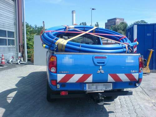

[...] Beim L200 ist auch das Hardtop drauf und es muss eine dritte Bremsleuchte haben da die Originale in der Rückwand durch das Hardtop verdeckt wird. [...]
Eventuell gibt es verschiedene Ausführungen aber beim L200 ist die 3. Bremsleuchte normalerweise in der Heckklappe:
Bsr-opr-hund-3
Ja gibt es 😁
Dieser ist zu jung, kann allerdings nur von dem meiner Eltern sprechen. Der wurde 98 gekauft, der Händler hatte zusätzlich eine 3 Bremsleuchte ans Heckfenster verbaut welche dann aber raus flog da das Hardtop mit 3 Bremsleuchte drauf kam und diese dann unsinnig war. Original war damals bei dem noch keins drin sofern ich mich recht erinnern kann.
