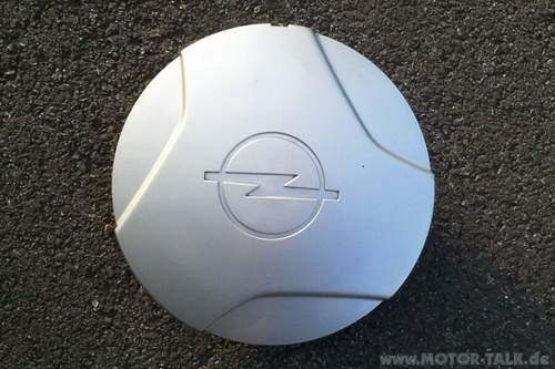

Habe beim Aufräumen in der Garage Radkappen gefunden. Waren wohl mal an einem Corsa B oder Astra F. Habe die schon an meine 14 Zoll Stahlfelgen hingehalten, fallen aber sofort wieder runter.
Zu welchen Stahlfelgen gehören die Kappen? Sind das spezielle Stahlfelgen oder passen die bei allen in der richtigen Größe?

Mach mal ein Bild von der Rückseite.
Das sieht eher aus wie Nabendeckel von Alus.
Rückseite, da hätte ich auch selber draufkommen können:
Opel 90425796
Außendurchmesser 18,5cm
Foto0339

Ich würde sagen das sind die Nabenkappen, die beim Corsa City montiert waren. Die Sparversion hatte nur die kleinen Kappen drauf.

Gehören auf die ganz normalen 13" Stahlfelgen des Corsa B. Die sitzen nur mittig auf der Felge und bedecken die Radbolzen + Narbenkappe.
Die Abdeckungen wurden beim City serienmäßig verwendet und gehören - wie schon gesagt - auf silberne Stahlfelgen 5J x 13. Die Kappen gab es auch beim Combo B, da waren sie allerdings schwarz/unlackiert.

Aber die passen nur auf die Stahlfelgen mit den Ovalen Luftlöchern. Die mit den runden luftlöchern haben nen anderen Deckel.
Einmal oval
http://www.ebay.de/.../231072062000?...
und einmal rund
http://www.ebay.de/.../380648931243?...

Heute steht hier zufällig ein Corsa B Vorfacelift Grand Slam mit Stahlfelgen mit ovalen Lüftungslöchern und ohne Felgendeckel. Habe dann mal einen Blick riskiert, das Felgenkürzel lautet LA.
Und jetzt auch noch mit Infos aus dem Teilekatalog:
90425796 ABDECKUNG-SCHEIBENRAD (FUER 90425612 10 02 378) (OPEL)
90425612 SCHEIBENRAD, 5J X 13, 12 LOECHER, SILBER (ET 49) (KZ LA) (AUSGEN. MEXIKO) (AUSGEN.CHINA) (AUSGEN.SATZ SCHLECHTEN STRASSENZUSTAND)
LA stimmt. LM sind die vom Combo B, mein Fehler. 🙂
