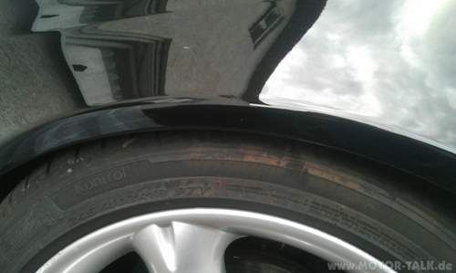

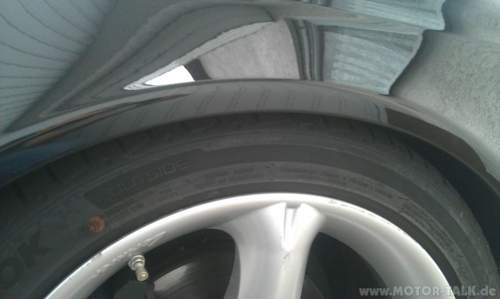

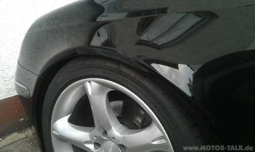

Hi Leute,
hab nun auch ma n kleines Problem.
Erstma zum Fzg.
Isn 280CDI T-Modell Mopf Avantgarde mit Sport-FW
Altbekanntes Problem: Hinten tiefer als vorne. Ca. 3-4cm Freiraum zwischen Reifen-oberkante zu Kotflügel-Unterkante
Lösung: Vorne tiefer legen 🙂
Nach langen lesen und Meinungen einholen und Bilder anschauen, hab ich mich für die 30mm H&R Federn entschieden. Da ich 1000 irgendwas Kilo Vorderachsgewicht im Schein stehen hab, hab ich die "ab 900 irgendwas kg" Federn gekauft.
Verwirrend und rechnerisch gut zugleich war folgender Satz bei H&R:
Freitext:
"Die Tieferlegung vermindert sich durch das Maß der Serienmäßigen Tieferlegung"
Soll ja heißen:
Kaufe 30mm Federn, habe ein Fzg. das schon Serie 10-15mm tieferliegt, bekomme effektiv 15-20mm Tiefgang. Richtig? RICHTIG!
So, heute eingebaut, und erschrocken.
Der Dicke taucht so tief ein, dass es nimmer schön(in meinen Augen) ausschaut. Mit wohlwollendem Blick ist jetz Reifen un Kotflügel eine Linie, wenn nicht sogar knappe 5mm tiefer 😕😰
Hat jemand ne Idee außer neue Dämpfer mit Nutenverstellung und eben durch diese höher bekommen?
Hinten bin ich mit der Niveaureg. noch nicht runter, könnte ich so noch
etwas vorne höher kommen, wenn er hinten bissi tiefer ist?
Einbaufehler schließe ich jetz mal als Kfz-ler aus.
LG Sascha

Hier diverse Bilder
Vl-2
Vl
Vr-2
Ist halt deine Meinung, 😉 Auf deinen Bildern finde ich die Karre zutief. Wenn du ne dezente optik haben willst und auf Komfort nicht verzichten willst, dann ist sowas ein No Go. Abgesehen davon das du bei dieser Tiefe den Sturz auch mit jeglichen Einstellschrauben die es gibt, niemals in den grünen Bereich bekommst. D.h. jedes Jahr neue Gummis 😉, aber das muss jeder für sich entscheiden.
Für meinen Geschmack ist das auch zu prollig, 15-20 mm zwischen Reifen und Kotflügel wären für mich ok. Das sollte in einer guten Harmonie zur Hinterachse stehen, "leicht" keilförmig. Ein 211 ist doch kein Golf GTI.
Dass das AUTO zu tief ist, ist mir klar 😉 SO wollte ich es nicht!

kannst du die Position bzw. die Aufnahme für die Feder beim Stoßdämpfer verstellen ? Wenn ja, hast du keine Originaldämpfer ab Werk drin. Bei den Dämpfern aus dem Zubehör z.b. von Sachs, kannst du jeweils die Position je nach Austattungsvariante (Avantgarde, Elegance, Classic ... ) einstellen. Viele nutzen die Möglichkeit aus, um kostengünstig die Karre tieferzulegen, mit dem Nachteil, Sturz = Im roten Bereich und schneller Tot der Dämpfer. Ne andere Erklärung gibts nicht, da du an der VA bei 211er nichts mehr weiter verändern kannst, was die Höhe oder auch Tiefe angeht.
Juhu, endlich konstruktive Antworten! Komplett lesen lohnt, man spart sich viel Gelaber und Aufregung, welches dann sinnloserweise in Streit ausatet😁
Evtl. zu Meiner person...
Bin Seit 8 Jahren beim 🙂
Seit 3 Jahren mit Meister Titel. Also über Achsvermessung und Konsequenzen braucht ihr mich (auch wenns lieb gemeint ist) nicht aufzuklären. Das war kein Tadel, oder überheblich gemeint, nur als Info, dass man mit mir in Fachsprache oder technisch reden kann 😉
Das mit den Dämpfern war/ist mir klar.
Habe diese leider nicht drin. Es gibt diese aber nur noch als Ersatz zum "herkömmlichen" zu kaufen. In Ausführung Standart und Sport. Vom Mechaniker ist dann beim Einbau die Lage des unteren Federtellers der des alten Dämpfers anzugleichen.
@Hyperbel: Vielen Dank für deine Aussage!
Das mit den Federn war auch DER Grund weshalb ich ins H&R Regal gegriffen habe, u.a. auch deine Bilder. Fahrverhalten gestaltet sich abgesehn vom Einfluss des extremen Sturzes noch erstaunlich gut. Weder hart noch schwammig o.ä. So wie man es von nem Avantgarde mit Sport gewohnt ist. Klingt komisch? Ist aber so 😁
Meine Therie, aus deiner Aussage (welche aus deiner Erfahrung resultiert?!) und meiner ist folgende: Avantgarde mit Sport-FW ist eben der untere Teller so tief eingestellt um vermutlich ein Sportlicheres Fahrferhalten zu erlangen, dass die fahrzeughöhe wieder stimmt, werden dann wohl oder übel längere Federn eingebaut. Teilenummern sind nähml. anders als zu Avantgarde mit Standert FW...
Sch***ade für mich...wohl einzige Abhilfe (abgesehn von anderen federn) andere Dämpfer mit Nutenverstellung?!
