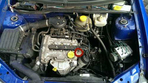

Das Ost jetzt mein motorraum und an der beschriebenen Stelle fand ich auch nicht den einpoligen vor..
Habe den kuhlmitteltemperaturgeber gewechselt..
Habe jetzt eine Besserung vom beschleunigen her, schaffe auf der Autobahn so 120-130 km/h
Was vorher ein Traum war.
er brauch zwar was aber er beschleunigt...
aber das Öl sieht immerboch so aus.
Woran liegt es den das durch den wechsel des ktg der Wagen wieder vernünftig beschleunigt
Der einpolige Tempsensor für die Anzeige im Tacho ist nur ein Pin auf den ein Kabelschuh gesteckt wird.
Der sitzt definitiv im AGR.

Also ein schlauch bzw Stecker überdeckt den sensor??
Dann werde ich morgen nochmal schauen.

Dankeschön für das einkreisen auf dem Bild 🙂
Der ist gar nicht angeschlossen bei dir.
Wie meinen sie das der nicht angeschlossen ist
Man kann es nur schlecht erkennen aber sieht aus als wenn dort nix
angeschlossen ist. Mach mal ein größeres Foto vom Agr.
Ansich sollte da ein einpoliges Kabel draufstecken. Ich glaube grün, einfacher Kabelschuh...

Das ist das agr
Na ist doch alles wie es sein soll.
Da wo der Kabelschuh drauf steckt, das ist der Temperaturfühler für die Anzeige im Tacho.
gruß Acki
Können sie mir das zeigen wo genau ?
