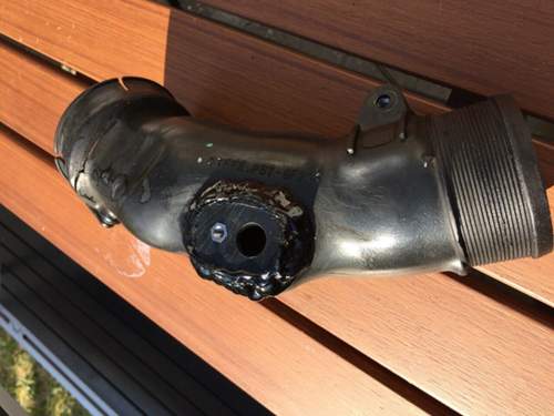

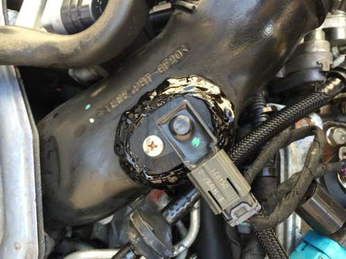

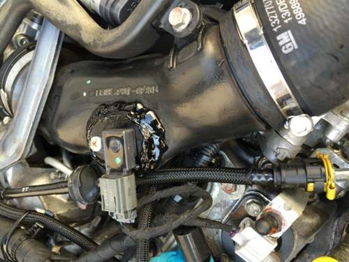

Wie versprochen die Nachher Bilder.
Verbrauch muss ich noch testen.
Werde berichten.

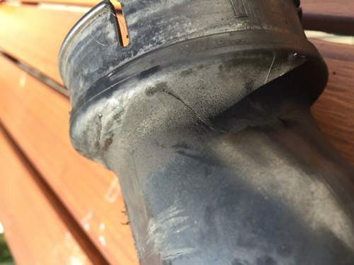

Kommt das eigentlich öfters mal vor?
Ich hab mal recherchiert und auch den Opel-Meister gefragt...
Er meinte leider ja, weil das Material nachgibt. Da würden öfters die Naht- und Klebestellen aufgehen, bzw. Risse bekommen.
Der ADAC - Herr meinte, dass es nicht vorkommen würde, wenn man anstatt Plastik, Metall nehmen würde... Aber so würden die Autos mehr wiegen...
Aber mein Gefühl sagt mir, dass das nicht lange halten wird bzw. ich wieder wegen einer undichten Stelle bei Opel antanzen muss.

Hab alles von Öl befreit. Falls irgendwo wieder was austreten sollte, werde ich eine Dichtigkeitsprüfung durchführen lassen.
Dann wie copper654321 schon sagt "einfach neu kaufen" und machen lassen.
Hatte gestern alles mit bremsenreiniger gereinigt. Und heute sehe ich das es wieder ölig war um die Schläuche und Rohre. Habe jetzt alles ausgebaut. Und gehe mal mal bei Opel vorbei und besorge mir die neuen Teile.
Mal schauen ob sich nach Einbau der neuen Teile etwas ändert.

So wie versprochen die Bilder vom ausgebautem Einlassrohr/Saugrohr
Einmal von allen Seiten:
