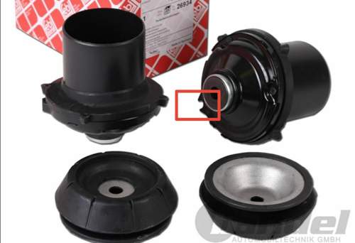

Wurden mal die Stoßdämpfer erneuert??
Da du ja schon das Domlager erneuert hast, auch richtig alles zusammen gebaut.
Denn die obere Aufnahme für die Feder muss in einer richtigen Position montiert werden.
Hier mal der Hinweis zum Postions Pin.
https://www.motor-talk.de/.../Attachment.html?attachmentId=785572
Wenn der nicht fluchtet zur unteren Federaufnahme ist das Federbein schräg und du hast negativen Sturz.
Auch das Lenkrad steht schräg.
Also checken und dann erst die Spur einstellen.

Auto vorne aufbocken, mit Taschenlampe von unten in Radkasten reinleuchten, nach dieser kleinen "Doppelnase" am Domlager-Rand suchen. Diese muss immer vom Federbein nach LINKS wegzeigen, d.h. am rechten Federbein zeigt sie nach hinten entgegen Fahrtrichtung und am linken Federbein nach vorne in Fahrtrichtung. Ist dies nicht der Fall, stimmt der Sturz nicht.

Sooo, schmopsi, das auf der linken Seite stimmt. Das Domlager. Auf der rechten Seite zeigt dieser "doppelnippel" zum Motorraum. Werde es am Sonntag mal richten.

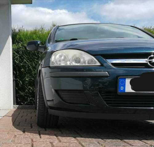

Das Bild ist vom Corsa rechts mit dem negativen Sturz.
Dennoch danke euch beiden^^
An Schmopsi, das zweite Bild ist ja das "domlager". Ich habe welche mit den 4 nasen im 90° Winkel. In Rot habe ich die "Doppelnase" die du wahrscheinlich meinst, markiert.

Diese Doppelnase muss zur unteren Federaufaufnahme im Federteller unten fluchten.
Da ist auch ein Loch im Federteller zur Orientierung.

Ja, klar, die Brocken müssen schon richtig positioniert werden, insbesondere die Federenden unten am Federteller und oben am Federpad. Wenn das nicht stimmt, steht das Auto nicht richtig von der Standhöhe, unter Umständen rechts und links unterschiedlich hoch, was Einfluss auf den Sturz hat.
Normalerweise hat der Corsa C 4300 ca. -45' (-0,75°) Sturz an der Vorderachse, hinten so -1°30'. Wenn er tiefer steht, wird es entsprechend mehr negativer Sturz vorne.
Wie ihr schon gesagt habt, hat der Corsa keine Sturzverstellung. Das hat einen Riesen-Vorteil: der Sturz kann nie "verstellt", also nicht richtig eingestellt sein. Was andere machen, mit Exzenterschrauben am Federbein ist Murks. Und wenn die Standhöhen stimmen und trotzdem der Sturz rechts und links unterschiedlich ist, ist meistens was verbogen. Dann ist die ganze Geometrie krank (Nachlauf, Spurdifferenzwinkel) mit entsprechenden Auswirkungen auf das Fahrverhalten. Dann müssen ok-Komponenten rein und gut is.

Ja, da sind die Dinger die ich meinte. Die von mir beschriebene Position hatten die auch in meinem Corsa werksseitig so verbaut, die stimmt also in jedem Fall. Konnte ich auch so nachlesen im Netz.
