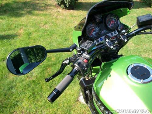

Ich habe da mal eine Frage, im Schaldplan der ZRX für USA ist ein Schalter eingezeichnet, der die Warnblinkerfunktion realisiert. Was passiert, wenn ich einfach einen Schalter einbaue? Brauche ich ein anderes Relais?

Bei der Fazer geschichte muss ich sicherlich die Kabel durch messen und an Kawa anpassen? Sonst ne super idee....

Hat sich mal jemand den Schladplan angeschaut?
Ich bin immer noch fest der meinung das einfach der Schalter als Brücke dient (und dann würde ich 18,50€ sparen) Da ich einen ganz guten Schalter bei Reichelt gefunden habe mit Beleuchtung und IP 66.
Der 'Fazerschalter' ist aussen und innen identisch mit dem Kawaschalter (USA) und der Schalter brückt einfach li/re mit der Relaisleitung.
Ich habe nur die Verbindung zw. dem Schalter und der Platine vom Blinkerschalter hergestellt, sieht halt original aus.
Das ist doch mal eine Aussage! Super! Laut Schaldbild habe ich mir das schon gedacht, das es einfach geht!

Zum Warnblinker
Nimm Dir eine Schaltereinheit der ER / EN 6f oder Z750 ab 2007. Dann brauchst Du noch ein lastunabhäniges Relais. Beim Schalter musst Du nur darauf achten, ob Du den Hebel zur Standgaserhöhung brauchst oder nicht. Die neueren Modelle haben keine Aussaprung die den Hebel aufnehmen können. Das Signal rechts / links wird im Schalter gebrückt und an die Blinker gleichzeitig geschickt. Das haben schon einige im Z1000-Forum.de umgesetzt.
Der Schalter dient nur als Beispiel, Aussaprung für den Hebel der Standgaserhöhung. Die Gibts manchmal schon für 30 € von privat. Mit den Schaltern die Kawasaki verbaut sparst Du Dir das basteln im Inneren.

Er soll sich einfach den Günstigsten aussuchen (Suchmuster erweitern), wenn er einen Fazerschalter erwischt und nur den Teil nutzt der den roten Schalter beinhaltet, montiert er den Blinkerschalter seiner Kawa inkl. Kabelverbindung nur in das andere Gehäuse und verbindet den roten Schalter mit li/re.😉
So habe es ich gemacht, auf einen optisch Baugleichen gewartet und bei 29 Eur zugeschlagen.

So, es ist vollbracht. Warnblinker läuft. Zwar nur bei zündung aber auf mehr hatte ich keine Lust.
