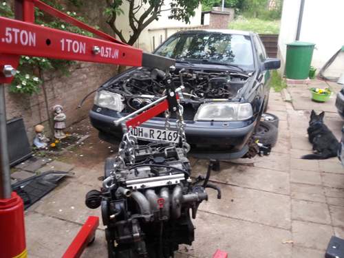

Man kann ja auch mal nach Hobbywerkstatt oder "Opelfreunde" suchen. Ich hab mein Motor schon alleine in der Garage getauscht. Zum Glück nur 3 Zylinder. Der ist halt leichter und kleiner. War trotzdem ein mordsgewurschtel. Deutlich besser und schneller mit entsprechender Ausrüstung. Das nächste mal nehme ich die Bühne und den Kran.
Nen Motorkran ist schon günstig zu bekommen und erleichtert einem das Arbeiten sehr , Motor zusammen mit Getriebe ausbauen ist leichter , wie nur den Motor ;-)
2 Std ist der Motor raus mit Kran und Böcken .
Auf dem Bild sind Motor und Getriebe schon getrennt zum Kupplung Tausch , bei der Gelegenheit je nach Laufleistung noch Riemen Kette und Simmeringe tauschen und alles ist gut .
V40-motorausbau
Aber nicht beim Tigra Asterix,da muss Motor und Getriebe nach unten raus
