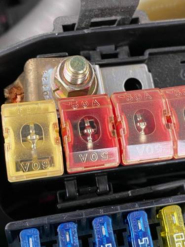

So, kleines Update bin ich schuldig. Ich habe bislang leider keine Zeit für die Problemsuche gefunden. Aber dieses Wochenende sollte es klappen, dass der Volvo und ich zuhause sind.
Dazu wurde mir gestern ein weiteres kleines Problem geschildert, die Spiegelheizungen funktionieren nicht (merkt man wohl bei Regen). Kann das mit dem Strom vom Anzünder zusammenhängen?

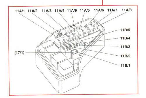

Ist die Sicherung A2 heile also im kleinen Sicherungskasten am Federbeindom?
Kasten
Die schaut gut aus
Die Spiegelverstellung funktioniert jedenfalls
Heckscheibenheizung auch?
Funktioniert soweit ich weiß. Kann man das testen? (Anfassen, ob es warm wird????)
Bei beschlagener Heckscheibe einschalten. Oder mit dem Multimeter
Funktioniert nicht
N’Abend. Funktioniert wieder alles. Im Spiegelglas ging kein Strom durch. Hab noch eins im Keller gehabt. Der andere Spiegel und die Heckscheibenheizung funktionierten doch (hatte nicht lange genug gewartet, bis die warm wurden). Und der Zigarettenanzünder.. naja, lag doch an der Sicherung. War ein winziger Riss im Metall, hätte ich eigentlich sehen können (ist das peinlich). Jedenfalls vielen Dank an alle, die mir hier geholfen haben
Na dann Glückwunsch zum gefundenen Fehler.
Es bestätigt sich mal wieder:
Nicht gucken, messen!
