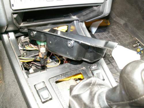

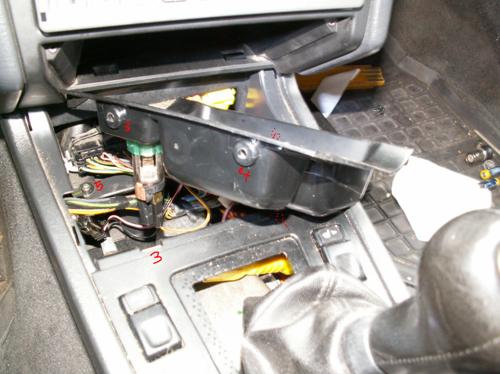

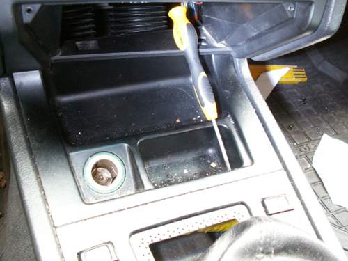

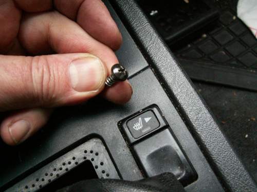

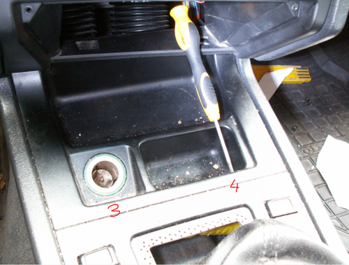

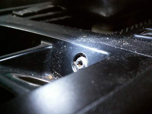

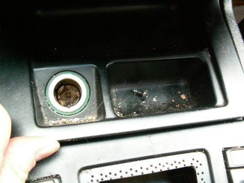

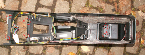

Hier auch mal ein paar 'Impressionen' , über die vorderen 6 (od. 8 ? ) Schrauben. Den Schaltsack ohne Abbrechen der Rastnasen zu lösen ist "etwas anspruchsvoll"; zwei waren bei mir schon hinüber.
[Von Motor-Talk aus dem Thema 'Mittelkonsole ausbauen' überführt.]

Nachtrag wg. der Anzahl/Lage der zu lösenden Schrauben; also doch 8 Stck. :( (hatte Pics gestern Nacht nicht mehr 'auf die Schnelle' gefunden ;-) )

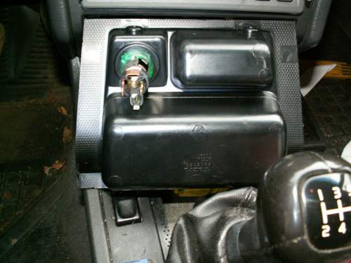

Konsole-von-unten1

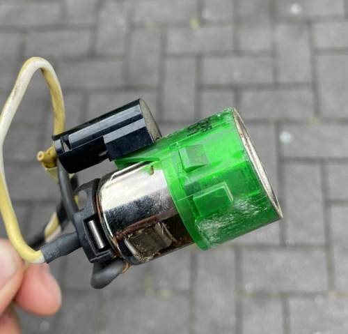

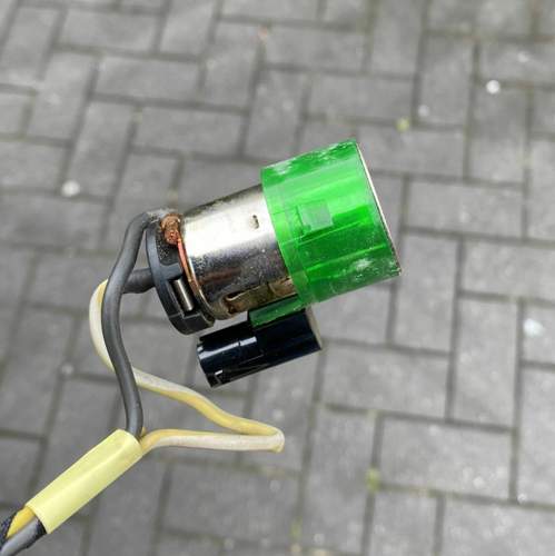

mein vorderer Zigarettenanzünder funktioniert seit dieser Woche nicht mehr. Der hintere geht. Die Sicherung ist in Ordnung (die ist ja auch für beide Anzünder). Hat jemand spontan einen Tipp, wo ich die Ursache finden könnte?
Viele Grüße
Mario
Einer der beiden Stecker-chen der Buchse unten ist runter gerutscht - hatte ich mal (der Kleinere = Pluspol)

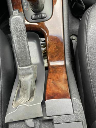

V70 ? Hmm ... müsste mal ein Bild sahen, ob ähnl. dem 850er

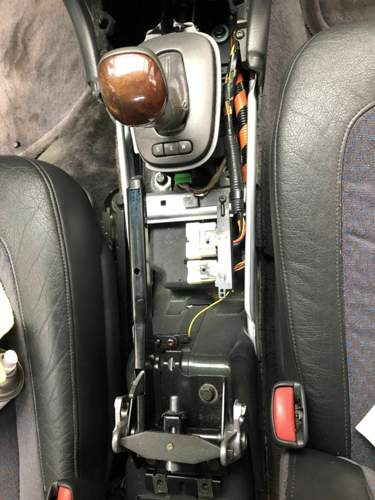

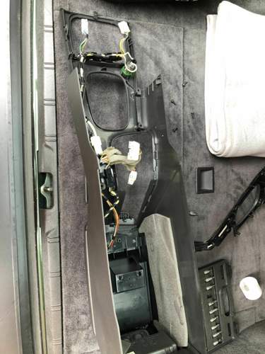

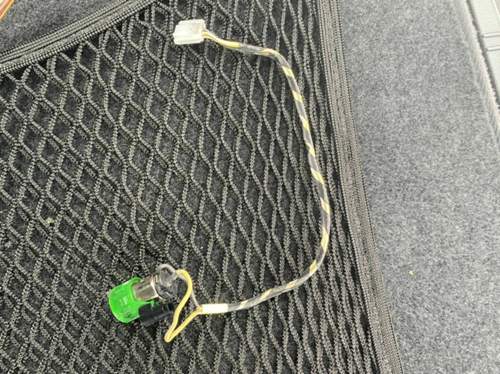

Da der beim V70 in das Dekor der Mittelkonsole eingelassen ist muss die Mittelkonsole ausgebaut werden um da gescheit dran zu kommen und das Dekor nicht zu gefährden.
Ist aber keine großer Akt.
Hanndbremsverkleidung zur Fahrerseite ausklipsen, Handbremsgriff abziehen. Armlehne hochklappen, die Abdeckung im Fach ausklipsen, 2 Schrauben ausdrehen. Münz und Ablagefach ausklipsen. Die ganze Konsole anheben, 2 größere Steckverbindungen unter dem Handbremsgriff lösen und die Konsole rausheben. Die klippst Links und rechts vorn unten noch etwas fest.
Schwer zu erklären aber der Ausbau ist echt easy.
