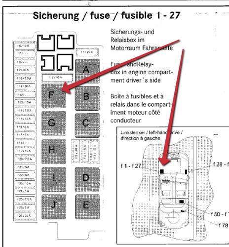

Hast Du denn auch explizit DIE Sicherung für dem 12 Volt Anschluss mal gezogen und kontrolliert? Auch mal gemessen ob an DER Sicherung für den 12 Volt Anschluss auch 12,xx Volt anliegen bei eingeschalteter Zündung?
Die Sicherung ist "F11" - "Zigarettenanzünder vorn" und befindetet sich auf der Fahrerseite im Motorraum!
Edit: kleine Hilfestellung, die Beleuchtung des Aschers hat die gleiche Sicherung F11 - dann kannst Du eventuell die 12 Volt Steckdose selber als Fehler weiter eingrenzen.
Sicherung-f11
Hallo zusammen. Ich möchte mich bedanken für alle Antworten und Anregungen. Ich habe alles überprüft und jede Sicherung von allen Kästen einzeln raus gezogen und überprüft. Alles war in Ordnung. Dann fällt mir aber auf, dass in der Sicherungsbox für den Zigarettenanzünder überhaupt keine Sicherung drin ist. Ich kann mir nicht erklären, wie das passieren kann, denn sonst hat niemand Zugriff auf das Fahrzeuge, geschweige denn auf den Innenraum! Aber ich habe zumindest viel Neues über das Auto gelernt. Ich habe übrigens auch alles durchgemessen. Aber ohne Sicherung sind die Ergebnisse kaum verwunderlich....
..fehlte die Sicherung F11 wie ich es geschrieben habe?
Ja, sie fehlte. Aber ich weiß nicht warum. Denn vorher hat der Zigarettenanzünder funktioniert. Danke dir!
