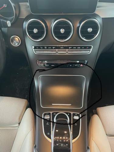

Hallo, hab da mal ne Frage.
An meinem Ablagefach in der Mittelkonsole ist der Zierchromrahmen im unteren Bereich sehr brüchig und hat lauter kleine Widerhaken.
Nun möchte ich den austauschen und würde gerne wissen wie der Rahmen eingehakt ist und ob ich Spezialwerkzeug brauche. Wer kan mir weiterhelfen ?
Vielen Dank

Neues Teil kommt erst noch. Hab im Internet bei Mercedes bestellt und gesehen, dass am linken oberen Zapfen ein Loch ist.
Falls du diesen Zierramen meinst, dazu muss die Mittelkonsole raus und danach das Fach selber. Dies ist glaube ich von unten mit 4 Schrauben befestigt.
Schau dir aber vorher den Federmechanismus von den Deckel an.
Das ganze Fach nach unten rausnehmen und dann kannst du den Kunststoffring ausknipsen.
Alles zusammen ca 30 Minuten mit wiedereinbauen.
