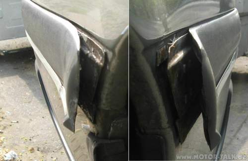

Ich möchte den Rost hinter meinen Zierleisten bekämpfen, schadlos bekommt man die ja kaum ab.
Die Zierleisten vom Facelift gibt es verhältnissmässig preiswert, sind auch am VFL anbaubar.
Rein optisch macht das wohl aber nur Sinn, wenn man auch die Front- und Heckstossstange mitwechselt, auf "Facelift-Niveau".
Braucht man spezielle Halter usw.?

Unversehrt lassen sich die Zierleisten eines VFL leider nicht entfernen.
Dann kippe ich einfach etwas Owatrol und FluidFilm "dahinter", dann sollte der Rost auch gestoppt sein.
VG Cnecky

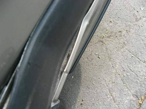

sind hinter den Chromleisten Löcher oder sowas??? Also wie sind die befestigt??
die werden mit so kleinen umgebogenen laschen hinter der leiste gehalten.....wenn du die chromleiste mit nem flachen schraubendreher
entfernst hast hinterher nen kleinen schmalen schlitz ....sieht man aber eigenelich nicht...weil der ein stück zurückgesetzt ist....du müsstest dich schon davor hocken um es zu sehen
