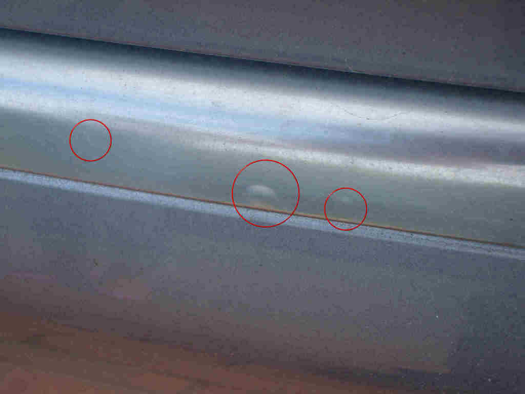

Hallo, meine Zierleiste am Kofferraum ist schon wieder voller Blasen.
Kann mir jemand sagen ob die Zierleiste beim RS4 komplett aus Aluminium ist.
Ich habe z.B. die Kühlergrillumrandung von einem RS4 gesehen und denke diese ist aus vollem Aluminium. Da könnte es doch sein das auch die Kofferraumleiste aus Vollmaterial besteht oder?

der freundliche hat gemeint das sind aufblühungen unter dem chrom, die durch streusalz im winter begünstigt werden.
auto sollte im winter oft gewaschen werden. beim passat an der dachreling soll ist das problem angeblich noch schwerwiegender sein.

aus aktuellem Anlaß hab ich dazu auch eine Aussage vom Freundlichen: Angeblich liegt es daran, daß es beim Schließen des Kofferaums zu leichten Schlägen auf die Leiste kommt, was dann zu Haarrissen führt, die dann dieses Aufblühen bewirken. Hab nämlich auch angefragt, weil ich das gleiche Problem habe. Er wollte sich mal nach Kulanz erkundigen.

Schläge, Haarrisse -> Faule Ausreden sind das alles. Bei mir ist auf die gesamte breite des Teils die "aufblühungen". eigentlich sieht es eher aus wie wenn mann Luftblasen unter eine Folie hat.

meiner ist über 4 jahre. klar geht die leiste einfach zu tauschen, aber nie und nimmer wieder gegen so eine bedroschene original leiste (30euronen), die immer wieder aufblüht, glaubt mir.

Hatte dieses Problem während der Garantiezeit auch 2 x. Wurde von AUDI sehr kulant ausgetauscht. Beim Avant musste, nach der Info des 🙂, die komplette Stoßstange runter. Die letzte Leiste wurde gegen Ende der Garantiezeit getauscht. Seither hab ich keine Probleme mehr damit. Vielleicht wurde sie ja noch optimiert??
kann nicht mal jemand Bilder machen?
mich würde mal interessieren wie das ausschaut
Hallo, hier mal ein Foto : www.motor-talk.de/forum/aktion/Attachment.html?attachmentId=158669

Meine Leiste wurde schon 3x getauscht.
Audi gibt vor die Stoßstange abzubauen, mein Audipartner hat die Leiste mit einem Schraubenzieher abgemacht (vorsichtig ausgeklickt) und die neue eingeklickt, das ganze dauert nur 5 min.
Audi bezahlt der Werkstatt dafür 90 min! (Aussage des Werkstattmeisters).
