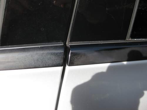

Moin,
schaut euch mal meine Zierleiste an, ist die noch zu retten?
Sieht rundum gleich bescheiden aus.

Das sind eloxierte Aluleisten und diese können sich bereits durch Umwelteinflüsse verfärben wenn diese nicht versiegelt sind. Aluminiumoxid ist Korund und wird als Schleifmittel eingesetzt. Aufpolieren geht nicht. Entweder beschichten oder austauschen.

Auch die serienmäßigen Leisten sind eloxierte Leisten aus einer Aluminiumlegierung. Der Unterschied ist, dass entweder farbig eloxiert wird oder farblos.
Wir haben am S205 das Nightpaket, die Leisten sind tadellos und bedürfen keiner besonderen Pflege. Bei unserem S213 haben wir die farblos eloxierten Leisten und auch die sind unauffällig.
Es wird vermutlich eher an Umwelteinflüssen oder den Zusätzen, die dem Waschwasser beigemischt sind, liegen.
Ich war gestern beim Euromaster, der garantierte mir, die Leisten seien aus Kunststoff.
Er hat dann auch ein Probestück mit einem Kunststoffreiniger behandelt und die Flecken waren weg.
Wir wollen jetzt einige Tage warten, ob der Erfolg anhält und dann die Leisten komplett behandeln und danach wachsen.
Der Wagen ist von 2017.
Mercedes angerufen, die sagten, Fehler war damals bekannt und die Leisten wurden bis vor einiger Zeit auf Kulanz getauscht. Ich wäre zu spät, keine Chance auf Kulanz.
Es würden heute auch andere Leisten eingesetzt.
Kann es sein, dass 2017 Kunststoffleisten verbaut wurden und Aluleisten erst später.
Danach habe ich jetzt vergessen zu fragen....
Bei mir sind es definitiv Kunststoffleisten.

Wurde hier schon mal behandelt, die Leisten können mit Spüli gereinigt werden, dazu bedarf es niemand Dritten.
Funktionierte bei meinem Vormopf und dem Mopf auch einwandfrei.
Ich habe alle Vorschläge hier in kleinen Abschnitten der Leisten ausprobiert.
Spüli verdünnt und unverdünnt.
Es kann ja nichtmal hier geklärt werden, ob die Leisten aus Kunststoff oder Alu sind.
Meine sind aus Kunststoff !
Scheinbar sind alle anderen Leisten aus ALU?

Spüli hat bei mir nicht im Ansatz funktioniert. Mit Politur sehen die bei mir wieder aus wie neu.
Spülmittel also Pr*l hilft nur bedingt.
Ich schaffe es die Optik ganz zufriedenstellend mit einem guten Wachs hin zu bekommen. Ist bei der Waschanlage jedes mal notwendig.
Gruss
Meine Zierleisten sind aus Alu und ohne Flecken o.ä. ( Cabrio 9/2016). Allerdings pflege ich diese ca.2x im Jahr mit Hartwachs.
