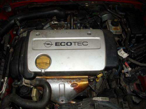

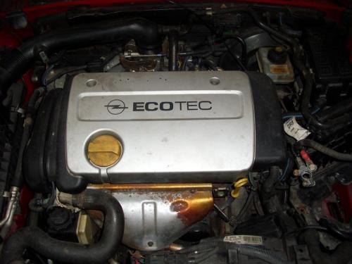

hallo
hat vectra b cc 1,6 16v auch diese sekundärluftpumpe und wo ist die pumpe eingebaut ?
bitt um hilfe für persönliche antwort mit bildern wäre ich sehr dankbar (hursittemel@live.de)
mfg
welcher 1.6 16V? Gibt mehrere... der X16XEL hatte imho eine...
@cocker schrieb am 28. November 2015 um 16:23:24 Uhr:
hallo
danke erst mal
es ist mit dem motor code X16XEL.
wo ist die pump eingebaut wenn eine da ist ?
mfg
ecotech motor
https://data.motor-talk.de/.../motor-4697110819454725623.jpg
Motor
Das ist kein X16XEL auf dem Bild.
