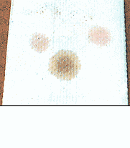

hallo! schließ mich schorchel an.
es gibt aber noch einen test mit einem weißen löschblatt oder küchenrolle!
Als nächstes prüft man die Flüssigkeitsoxidation. Der schnüffel Test ist ein guter,aber  ein "Löschblatt-Test" ist noch besser.
mach ein paar Tropfen ATF auf ein sauberes löschblatt. Warte 30 Sekunden, dann prüfe das papier. Wenn sich die Flüssigkeit
verteilt hat und ist rosa, rot oder sogar von hellbrauner Farbe, ist die Flüssigkeit in einem zufriedenstellenden Zustand. Aber wenn sich der Fleck noch nicht ausgebreitet hat und ist in der mitte dunkelbraun gefärbt,dann ist das getriebeöl oxidiert und es
sollte schnellstens das öl gewechselt werden(oxidiert heißt verbrannt)!
der fleck in der mitte,kann auch ein zeichen sein für abrieb!
Wenn die Flüssigkeit  eine milchig braunes Aussehen hat, gibt es Kühlmitteleinschlüsse. Es ist wahrscheinlich ein Leck im ATF-Öl-Kühler im Inneren des Kühlers! sofort kühlsystem prüfen,wasserkühler wechseln+ ölwechsel getriebe!
Wenn die Flüssigkeit voll ist von Blasen oder schaumig ist, so ist das getriebe wahrscheinlich mit ATF überfüllt. Andere Ursachen
können sein die falsche Art von ATF !
mfg
p.s. im bild unten in der mitte ist atf-öl,was gewechselt werden muß!
Loeschblatt
