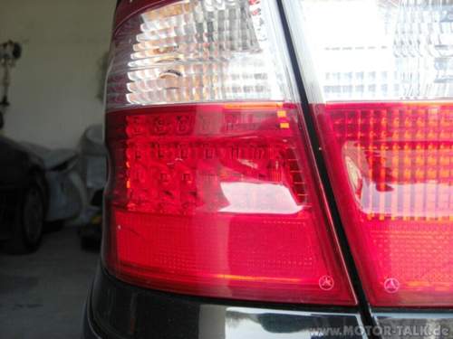

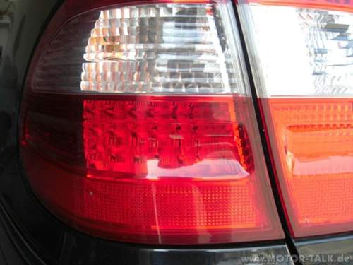

Links außen auf den Bildern das ist beim S211 das Brems und Standlicht, rechts davon die Nebelschlußleuchte.
Hab sogar einen Sprung drin 😰 habich noch gar nicht gesehen.

Das seh ich mir bei meinem mal an. Heißt ja, dass das Bremslicht
ein Rücklicht ist, was einfach nur heller wird, keine sep. Lampe.
Dann wäre das in der BA einfach mal falsch beschrieben.
Blinkt bei Gefahrenbremsung dann eigentlich nicht nur das 3. BL
oder alle 3 Bremslichter?
Hab mir mal meine RL angeschaut: Rücklicht S211 Avantgarde
Mopf ist HiP und kein LED, sieht man seitlich deutlich, dass es
eine Glühlampe ist ...
Das ist auch richtig.
LED ist ab MoPf durch HiP ersetzt worden.

... und nochmal mit Helfer, der vorn bremst, geschaut:
auch das Bremslicht an den RL ist definitiv KEIN LED!
(nur die HiP-Lampe wird heller, das war´s)
