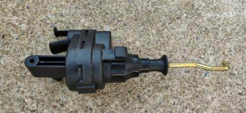

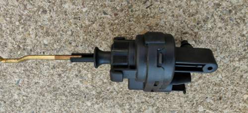

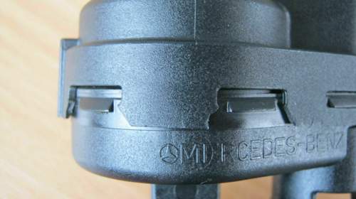

Liebe Sternfreunde,
Gestern habe ich mir die Zeit genommen die Zentralverriegelungszylinder am Fahrertür aus zu bauen...schöne Arbeit...!
Konnte feststellen, dass drei Klammern gebrochen sind, was die Kunststoffgehäusen der Pumpe zusammenhalten (siehe Bilder im Anhang).
Die Spuren der 20 Jahren sind schon zu bemerken, obwohl ich die ein bisschen zu schwach finde, zu dünne Wand.
Habe eine Lasche ringsum die Pumpe gefertigt und so die zwei Hälften zu einander ordentlich befestigt.
Beim schliessen bildet sich Unterdruck, was die zwei Seiten noch zusammengehaltet hat und so konnte der Zylinder noch schliessen.
Beim öffnen bildet sich Überdruck, das hat die zwei Seiten weiter geöffnet, der Druck ging verlohren und konnte nicht mehr richtig öffnen.
Die ganze Arbeit hat gute 9 Stunden gedauert, musste aus der Tür alles rauspacken, sogar auch den vernieteten Hebemechanismus, und habe gleichzeitig alles gereinigt und neu eingeschmiert.
Ich arbeite sehr sauber und mit solche Gelegenheiten überprüfe ich die ganze Umgebung (lose Schrauben, verletzte Kabel, etc).
Hat viel Spass gemacht, und jetzt funktioniert alles in Ordnung.
Wünsche Euch hiermit ein frohes, gesegnetes Weinachten und einen guten Rutsch in's neue Jahr!
Stefan

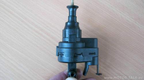

Auf der Suche nach Infos habe ich die angehängten Bilder gefunden. In dessen Fall war ein Splint in der Verbindung Klinke zu dem einzeln abgebildeten Teil weg. Die Klinke läßt sich wohl durch lösen einer Schraube an der Schlossseite rausnehmen. Dazu muß die Verkleidung wohl nicht ab.
Gruß,
Carsten

Gratulation
Danke für Aufklärung - Bilder zeigen klar das Problem- Zahn der Zeit ?( oder war der Vorbesitzer schon mal da dran? Mal nachsehen ....)
Bei der beschriebenen Ravage hätte ich sicherheitshalber ein neues Druckelement verbaut, um nicht Gefahr zu laufen den Sch... noch mal machen zu sollen. Oder bist Du dir sicher  : das Teil ist und bleibt dicht?
Gruß mike
Hallo
Der Vorbesitzer hat sicher daran nichts gebastelt. Am Türverkleidung und Ornamente war alles intakt, nichts gerissen, gebrochen, deswegen hat noch lange gedauert weil ich sehr vorsichtig umgegangen bin.
Generell, verschlissene Teile tausche ich gegen neue aus, hier ging es aber darum die zwei Kunststoffhälften zusammen zu halten. Was ich gemacht habe hält auch dann, wenn alle Klemmen ringsum der Gehäuse brechen.
Wenn ich aber trotz dem irgendwann mal die ganze Arbeit wiederholen muss, spielt keine Rolle, jetzt weis ich genau wie die Teile im Tür angeordnet und verbunden sind und kann diesen Druckelement auch einzeln demontieren.
Was mir eher sorgen macht sind die Halterungen der Mikrokontakte. Jeder Türelement (mit Softklose) hat 3 St. Mikrokontakte, diese sind in zimlich schwache Kunsstoffhalterungen fixiert und sehr genau mit eine Einstellschraube posizioniert. Wenn diese Kunststoffgehäuse reisst (die 20 Jahre) oder bricht, schaltet der Mikrokontakt nicht mehr, dh. fällt die Softklose, die ?ffnung oder Schliessung der Tür aus. Bei mir war eine Gehäuse gebrochen, was ich ebenfalls repariert habe. Diesen hätte ich sofort ausgetauscht, weis aber nicht ob solche Dinge zu nachbestellen sind? Die haben keine MB-NR. sind einfache billige Teile.
Ausser dem Spass was ich während dieser Arbeit gehabt habe, ist die algemeine Instandhaltung aller Elemente "Vorbeugung".
