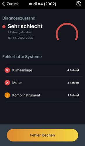

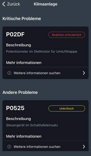

Die Fehler habe ich gerade ausgelesen (siehe Screenshots)
@dingo28201
Ich benutze eine App die ich fürs Handy gekauft habe (Carly)
F27107bc-bc45-44c3-8df4-000d7cf7eb44
7da7cc40-dcaf-4183-be30-9a19da81cd14
Eefe6876-9c4f-466f-803c-05552713e117
+2
@toremanias schrieb am 16. Feb. 2022 um 21:4:17 Uhr:
Ich kenne von Carly nur die reißerische Werbung!
Glaube kaum, dass damit eine geführte Fehlersuche ausgeführt werden kann, wie bei VCDS!
Du verbiegst dich doch nicht, wenn du es mit VCDS versuchst!
Damit kann man auch einzelne Komponenten ansteuern, nicht nur Fehler auslesen!

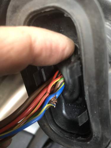

So Leute, guten Morgen.
Ich hatte keine Updates mehr geschrieben weil es keine gab, zumindest keine relevante.
Das Auto habe ich immer noch nicht repariert, das neue Komfortsteuer brachte keine Verbesserung (nach Einbau gingen die ganze Sachen trotzdem nicht und kodieren ließ er sich auch nicht).
Erste Fehler fand ich am Kabelbaum an der Fahrertür:
Der Stecker war feucht/schmutzig, habe ich mit Kontaktspray behandelt und gesaübert.
Die Kabel sind zwar noch ganz, jedoch beschädigt und nicht mehr dicht, die berühren sich gegenseitig und die werde ich jetzt versuchen zu trennen und wieder abzudichten und schauen ob damit erstmals ein Paar Funktionen wieder vorhanden sind.
Ich schreibe hier später ein Paar Updates
Kabelbaum Türe
