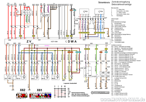

Habe heute morgen beim aufschließen aus versehen am türgriff gezogen und gleichzeitig
mit d er Fernbedienung geöffnet.Jetzt geht nichts mehr.
mit Fernbedienung öffnen oder schließen,gehen kurz die Blinker.
Mit dem Schlüßel geht nur Fahrertüre auf und zu.
Sicherung F20 ist in ordnung (gemessen).
Was kann das sein. Steuergerät ???
LG.

Ziitat:Jetzt geht nichts mehr, mit Fernbedienung öffnen oder schließen, gehen kurz die Blinker.
Beschreib doch mal in Ruhe und ausführlich genau was nun geht und was nicht.
Wenn du die Fernbedienung nutzt, was geht dann im einzelnen genau?
Wenn du den Schlüssel benutzt, was geht dann im einzelnen genau?
Geht die Komfortschließung der Fenster noch?

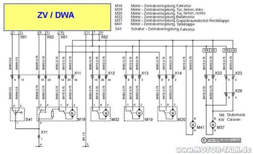

An der F20 liegt B+ also Dauerspannung an.
Schaltpläne hab ich dir angehängt. 😉
Zv-sd-fh
Zv-servo-ansteuerung
hallo Kurt!
mit Fernbedienung auf oder zu gehen kurz die blinker sonst geht garnichts
nichtmal ein geräusch ist zu hören.
Mit Schlüssel auf oder zu gehen kurz die blinker,fahrertür geht zu oder auf,rein mechanisch,
alle anderen schließer gehen nicht,auch kein schliesmotor zu hören.
es gibt keinerlei geräusche.
komfortschließung geht nicht mehr,weder mit fernbedienung noch mit schlüßel
Pin geht ohne gewalt rauf und runter ,alle anderen servos bleiben tot
Das hört sich für mich nach einer Unterbrechung einer Leitung im Fußraumbereich oder einem defekten Rückmeldeschalter im ZV Servo der Fahrerseite an und nicht nach deiner vermeindlichen Fehlbedienung.
Ich habe eben bei drei unterschiedlichen Omega B das mal versucht nachzuvollziehen, es geht nicht.
Der ZV ist es vollkommen egal ob du beides gleichzeitig oder einzelnd bedienst.
Was passiert denn wenn du im FZ sitzt und über den Knopf den Fahrerservo von Hand bedienst?
Mußt du ihn mit Gewalt drücken oder kommt er von selbst mit dem Motor in Schwung?
Was machen die anderen Servos dann?
Pin geht leicht rauf und runter ,tür schliesst und öffnet,alle anderen sind tot.
