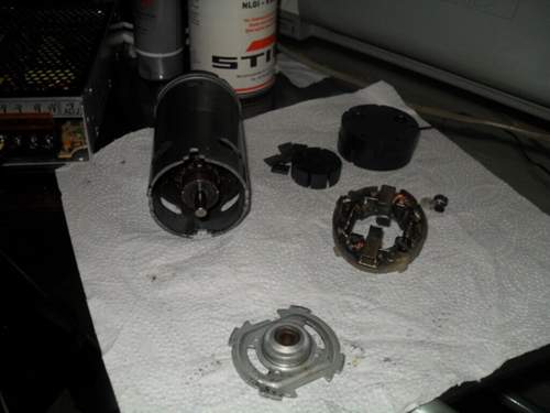

Ja da ist sicher der Motor im A... Passiert auch bei vielen W140ern...
Ein Freund hat gerade das selbe Problem: Motor defect (die Bürsten sind total am Ende) - MB kann nur das ganze Modul um den von Dir erwähnten Preis tauschen.
Mein Freund hat das Modul gerade bei sich zu Hause am Tisch liegen - wir haben den Motor ausgebaut - Problem dabei ist, dass Du den Motor nirgendwo separat bekommst. Selbst bei BOSCH nicht - wenn Du da anrufst sagen die nur: Sorry - wir dürfen dieses Teil gar nicht kennen.
Wir haben jetzt mal einen vergleichbaren Motor (aus dem Modellbau) um 10 Euro gekauft und versuchen den zu verwenden. Problem dabei ist, dass die Welle 1 cm zu kurz ist - da wird jetzt noch was angeschweist (hardgelötet) und dann bauen wir den Mal ein - mal sehen obs läuft.
Ich denke beim W220, wäre das auch eine Möglichkeit - wenn Du gerne bastelst und Zeit hast mal den Motor rauszunehmen und Dir eien vergleichbaren suchst...
Dann brauchst Du da sicher nichts anlernen, weil die Steuerung ja gleich bleibt.
Klar kannst Du das Modul auch gebraucht kaufen, ich rate aber eher davon ab. Grund: auch dort ist ein Motor drin, der schon einiges an Laufleistung hatte - d.h.: früher oder später (leider siehst Du das von aussen nicht) sind auch dort die Bürsten verbraucht und Du bekommst wieder das Problem...
Achtung - natürlich musst Du vorher feststellen ob es wirklich am Motor liegt !

Vielen Dank,
das bringt mich n bissel weiter. Ein Freund von mir arbeitet in der Entwicklung bei Bosch. Wenn er den Motor net besorgen kann dann keiner. Basteln is kein Problem ;-)
Gruß zurück und auch ne gute Fahrt
Probiern über Google
Der Mann heisst Klaus Kattau oder mit C wird geschrieben.Er hat verschidene motoren für ZV pumpe.Ich habe vor 2Monate ein motor für 100,00Euro gekauft. Leider habe keine adresse mehr.Über Google kannst du im finden.

ich hab eben grade mit dem claus telefoniert.
hier ist die vollständige adresse:
Claus Kattau
Saphirstraße1
28816 Stuhr
01732072044
ich habe übrigens meine pumpe zu ihm geschickt,
soll bald repariert für nur 70€ + versand zurück kommen.

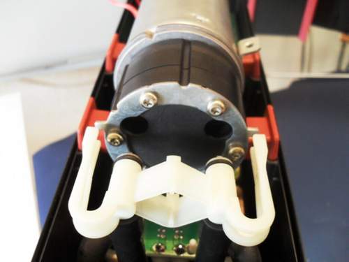

Hallo, auch bei mir ist der Motor der ZV-Pumpe fest. Claus Kattau kann diese nicht mehr liefern oder reparieren. Hat noch jemand eine Idee wo sowas gekauft werden kann? Bosch Teilenummer 1 397 220 291
Bei einem ZV System welches DICHT ist UND bei dem die einzelnen Mechaniken in den Türen REGELMÄSSIG geschmiert werden ...
hält eine ZV Pumpe locker 400.000km.
Wird das System sich selber überlassen, läuft es bald weit außerhalb der zulässigen Tolleranzen.
Daraus folgt, dass eine neue Pumpe unter der vorhanden Überlast wieder nur einige Monate hält.
