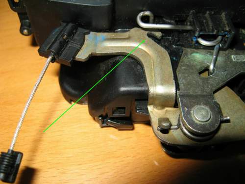

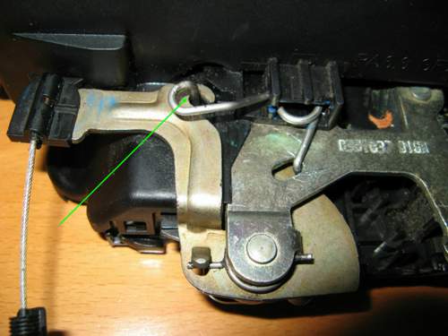

Noch eine Frage zu einer Feder. Im Auslieferungszustand des Schlosses ist die Feder innerhalb des Metallbügels, nach einmal ziehen am Türgriff springt sie heraus. Was macht das für einen Sinn?
Img-8918
Img-8919
Das ist eine Montagesicherung damit man den kleinen Seilzug richtig einhängt, ohne zuviel Zug draufzugeben. Danach hat die Feder keinen Auftrag mehr. Wenn man das Schloß aus und wieder einbaut sollte man diese Feder wieder einhängen zur Montage.

Wobei man sagen muss, man kann den Bowdenzug auch ohne die Feder in den Türgriff einspannen.
Man muss sich halt merken, wo das vorher war und einmal testen, bei den letzten Malen, wo ich das Schloss eingebaut hab, hab ich die Feder auch nicht mehr gespannt.
