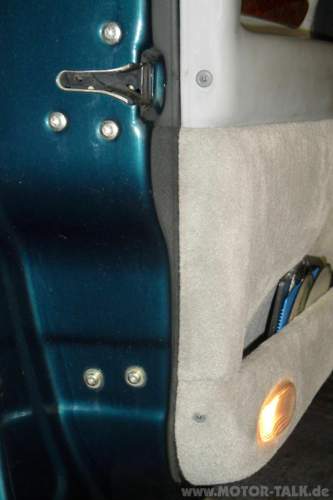

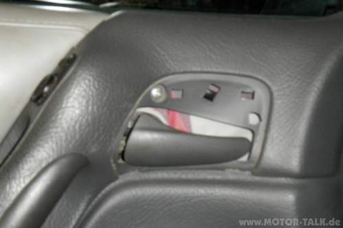

ok, vielen dank erst mal...
blöde frage: wie bekomme ich die türverkleidung am besten ab ohne viel kaputt zu machen?

Hier einige Bilder dazu.
Sind zwar von der Fahrertür, aber auf der anderen Seite ist es gleich.
