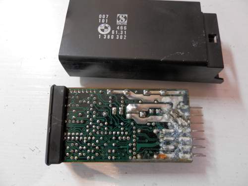

ich habe auch eine defekte ZV am E30.
Meine schliesst ab und zu komplett und gelegentlich geht sie gar nicht! Wo finde ich das Steuergerät der ZV und die Stellmotoren um diese zu wechseln?
STG ist hinter dem linken Fuß-LS und die Stellmotoren jeweils hinter der Türpappe neben dem Schloss.
Gruß Jochen
