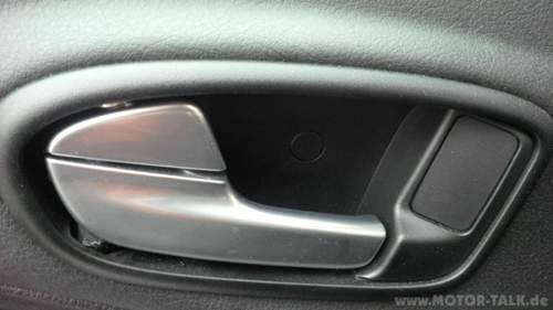

Hallo, habe mir ein Ford S-Max Titanium X B. 2014 gebraucht gekauft.
Habe nun festgestellt, das sich dieses Fahrzeug nicht während der Fahrt
mit der Zentralveriegelung verschließen lässt. Bei der Nachfrage meines freundlichen
Händlers, kam nur die Antwort: Manchmal bauen sie es ein, manchmal nicht.
Es lässt sich nicht im Nachhinein einbauen. Per PC konnten sie es nicht aktivieren.
Das hatten sie probiert.
Also, meine Frage lautet: Habe ich die Möglichkeit, dieses im nachhinein zu ändern. Zwar hat der Wagen an der Fahrertür
ein Schalter zum öffnen der Türen, dieser ist aber nicht aktiv.
Laut meines Händlers könnten sie nur per Handsender die ZV nur so einstellen, das sich nur die Fahrertür öffnet.
Bei Bedarf kann ich mit dem Schalter an der Fahrertür die restlichen Türen entriegeln.
Ist so etwas möglich, bei einem Fahrzeug , was neu 50.000 Euro gekostet hat???? I
Ich bin einfach nur sprachlos.
Über eine Antwort würde ich mich sehr freuen.

Uli: Anbei ein Foto vom Türgriff innen an der Fahrerseits - wobei diese Griffe bei den anderen Türen bei mir nicht anders ausgesehen haben. Da sollte es ein etwas abgesetztes oberes Teil geben, was Du ziehen kannst, so dass der Wagen von innen verriegelt. Und zum Entriegeln kannst Du dann den Knopf benutzen. (Sorry - hatte das nicht mehr so richtig im Kopf - habe meinen alten Gal vor ein paar Monaten abgegeben...)
Wobei: Eigentlich entriegelt er auch alle Türen, wenn Du die Fahrer- oder Beifahrertür öffnest. Insofern ist diese Funktion bzw. der Entriegelungsknopf nur dann wirklich interessant, wenn bei laufenden Motor jemand zusteigen soll...

Hast du über dem Hebel zum Öffnen der Fahrertür im Bereich vom Gelenk kein so kleines sibernes Hebelchen?
Siehe das Bild von Za4aCosmo.
Denn wenn du dies eindrückst, sollten sich alle Türen verriegeln.
So nun kommt Licht ins dunkele?? Es existiert an jeder Tür ein Knopf / Schalter, der die Fahrzeugtüren von innen jederzeit verschließen lässt. Bei einem Unfall werden die Türen mit dem Auslösen der Airbag's automatische geöffnet. Ich entschuldige mich in aller Form für meine Unwissenheit. ?? Bin jetzt nen ganzes Stück schlauer.
