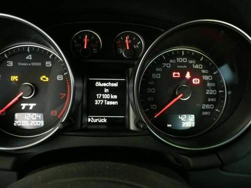

hab gerade mal bei meinem 2.0 TFSI die Daten abgefragt, bei mir sieht es aktuell so aus (siehe Foto).
EZ: 5.1.2009 und aktueller Zählerstand 3983 km
Dann müsste ich nach 21100 km oder ca. 17 Monaten zum 1. Ölservice.
Das wäre doch o.k. - oder?
Grüße vom Cruiser

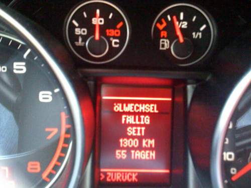

Rund 3 Wochen nachdem die von Audi angeforderten Messwerte ausgelesen wurden kam jetzt ein Anruf vom 🙂, dass Audi nix abnormales hat feststellen können. Also Termin gemacht.
Auf meine Nachfrage, welche Parameter jetzt für den zeitigen Ölwechsel verantwortlich sind, kam vom 🙂 nichts greifbares (freundlich ausgedrückt).
Also habe ich wieder direkt bei Audi angerufen.
Mein Ansprechpartner hat mir dann die ausgelesen Daten vom KI erläutert:
Er kann da nicht viel raus lesen, da wohl die Serviceanzeige zurückgesetzt wurde und erst dann die Daten ausgelesen wurden.
Ich: Warum bingt mich dann bei jedem Motorstart das KI an: Service Fällig!????
Er: Das ist aber komisch.
Ich: Jepp!😁
Er wollte sich wieder mit dem 🙂 in Verbindung setzen, dass die (zum x. mal) das KI checken.
Aufgrund des Gesprächs habe ich mir mal das Servicemenü angeschaut - und das sieht irgendwie durcheinander aus, als hätte man die Zeit bis zum Service zurückgesetzt und den Rest nicht.
Ich hab mal die Bilder angehängt.
Das Vertrauen zu meinem 🙂 ist im Fallen.😠
man kann so leider nix zu den Bildern sagen, weil man die Restdaten nicht kennt.
- wie Mj
- Erstzulassung
- wann welches letzte Serviceereignis stattgefunden hat.
Auf dem Bild 1 werden 2 verschiedene Serviceereignisse angezeigt.
13900 km das ist das Laufleistungsabhängige Service Ereignis von 30.000km das heißt es müssten seit dem letzten Service 16100 gefahren worden sein.
675 Tage das ist das Zeitabhängige Serviceereignis
Da kommt es darauf an wie alt das Auto ist, bei Auslieferung wird das auf 1095 Tage codiert und somit ist der Service nach 3 Jahren fällig.
Dann wird das auf 720 Tage codiert und ist danach alle 2 Jahre fällig, praktisch zusammen mit der HU.
Auf dem Bild 2 wird das flexible Service Ereignis Ölwechsel angezeigt.
Das je nach Fahrprofil zwischen 15.000 km und 30.000 km oder nach 730 Tagen durchgeführt werden muss.
Was soll denn auf den Bildern durcheinander sein?
Grüße vom Cruiser
Das kann man nicht sagen. So oder so ähnlich sah das bei mir im Herbst letzten Jahres (Abholung am 23. Mai 2008) auch mal aus. Jetzt kam Anfang Mai, nach ziemlich genau 1 Jahr und etwas über 9000 km der Hinweis, das der Ölwechsel zum Ende des Monats fällig wird. Sieht wohl so aus, dass der tägliche Weg zur Arbeit und zurück, der den Hauptanteil der Nutzung ist, mit rund 15 km, davon 12 auf der Bahn zu kurz ist, um das Öl ausreichend lange über ca. 80°C zu bekommen.

Ok, ich bin davon ausgegangen, dass bei Auslieferung auf 720 Tage codiert ist (mein TT ist EZ 04/08).
Wenn 1095 Tage codiert sind, passt's.
Es bleibt die Unstimmigkeit mit den Messwerten, die nach Aussage von Audi so aussehen, als wäre was zurückgesetzt worden, oder das KI defekt.

Andere Frage: Bin danach nur nach Hause gefahren und anschließend im FIS die Service-Anzeige darstellen lassen. War etwas überrascht: 365 Tage oder 15000 km. Habe zwar auch irgendwo gelesen, dass das FIS etwa 500 km braucht, um den Wert zu bestimmen, aber sollte da nicht dann ein Strich "----" im Display stehen?
Wenn es wirklich nur 15 Tkm bzw. 365 Tage sind, haben sie das Intervall wohl auf jährlich/15Tkm statt LongLife umgestellt.
Nach Auskunft des 🙂 wäre das schon richtig so. Die Anzeige würde halt bis zu 500 lm brauchen, bis ein brauchbarer Wert bis zum nächsten Ölservice angezeigt wird... Nur hatte nicht jemand mal hier geschrieben, dass dann die Anzeige einen Strich anzeigt? Das würde mich dann doch beunruhigen.
Vielleicht ist ja noch jemand, der gerade vom Service gekommen ist, oder sich noch an die Anzeige unmittelbar nach Service erinnert.
Halt mal, das kann schon passen. Je nachdem, ob du Ölwechsel oder Service meinst. Bei mir ist der nächste Ölwechsel in 17.000 km oder 411 Tagen fällig, der Service in 11.000 km oder 804 Tagen. Km-Stand ist 19 Tkm BJ 08/2008.
Nun, ich gehöre ja zu denen, die gerne mal auf das Handbuch verweisen, wenn einer eine Frage stellt, die sich eindeutig aus dem Handbuch beantworten lassen. 😁
Also habe ich mir diesen Rat mal verinnerlicht, und siehe da, der 🙂 hat einen Fehler gemacht! LongLife-Öl ist drinnen, aber er hat auf festes Intervall eingestellt, die die FIS-Anzeige darf jetzt noch gar nicht da stehen (Seite 27).
Also Dienstag direkt wieder hin! Jetzt bekommen ich allerdings die Zweifel, ob nicht schon bei Abholung des Fahrzeugs letzten Jahrs falsch eingestellt war.
