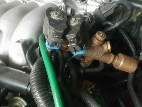

ist es üblich 2 sperrventile zu verbauen?
Nach dem abstellen des Motors sind eine ewigkeit noch ca. 10 Bar druck vorhanden.
Tankdruck beträgt normale 5 Bar.
An den angehängten Bild sieht man diese 2 Dinger.

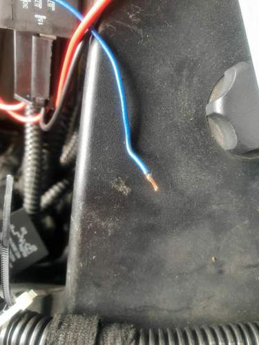

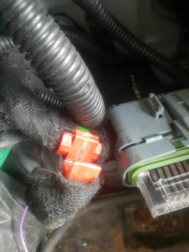

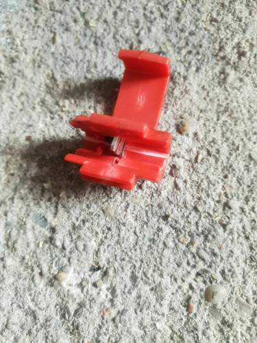

Scheinbar war es eine leitung die fachmännisch in BS angebracht wurde.Das speerventil hatte zeitweilig kein Kontakt.
Die blaue Ader kam mir entgegen als ich den Ecu Stecker abzog...
Bild anbei warum das lose war.
Image-20180723-095248
20180723-094948
20180723-094657
Ein Umrüster der Einschneidverbinder verwendet? Das kann nur auf Umsatz aus ein, weil der Kunde kommt garantiert wieder. Das ist Pfusch und fertig.
