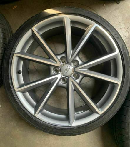

Bin immer noch auf der Suche nach Winterräder.
Ich fahr den 45tfsi Sportback der aber in 2 Jahren zurück geht ( Leasing ).
Dann werde ich den RSQ3 Sportback holen.
Daher sollte der Winterradsatz auf das jetzige und nächste Fzg. passen.
Passt der abgebildetes Radsatz auf beide Autos ohne irgendwelche Eintragungen.
Bitte nur sichere Antworten
Danke

Hi TTreblo,
das ist der minimal Radsatz vom RS Q3 siehe COC Bescheinigung,
COC von deinem aktuellen Q haste ja.
Sorry, habe ich gerade gesehen, das die Tragzahl (100) nicht passt soll 107.

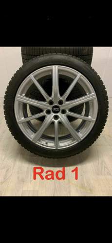

So, jetzt Winterräder gekauft
Original Audi 8,5x20 mit 255/40

Nochmal eine Frage zur ET. Die Originalen Winterkompletträder auf der Audi Homepage haben ET38,
suche ich anhand der Nummern aus den Fahrzeugpapieren bei versch. Onlinehändler, werden mir auch Felgen mit leicht abweichender ET angezeigt. Sind auch diese dann zugelassen?
VG
Wenn ein Gutachten dabei ist dann darf die ET auch abweichen.
