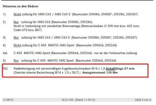

Moin Moin, ich habe eine Frage zu den Winterrädern. Ich fahre den C43 T mit den 19" Vielspeichenfelgen und habe mir für den Winter junge gebrauchte 18" Winterräder (Mischbereifung 225/245) besorgt. Bei der Lieferung lagen keine Radschrauben bei. Muss/kann ich die originalen Radschrauben auch bei den 18" verwenden?

Die Frage ist pauschal seriös nicht zu beantworten, wenn die WR auch original MB sind, sollte das passen.
Bei Zubehörfelgen sieht das aber schon wieder ganz anders aus, dort sind die für das jeweilige Fahrzeug vorgeschriebenen Radschrauben dem Gutachten/ABE zu entnehmen.
Der Bund (Kugel oder Kegel) sollte ebenso wie der Durchmesser und die Länge (entscheidend ist das Stück, was für die Nabe übrig bleibt) passen.
^^ Alles checken, gibt genügend die sich mit den falschen Schrauben ihre Felgen versaut haben.

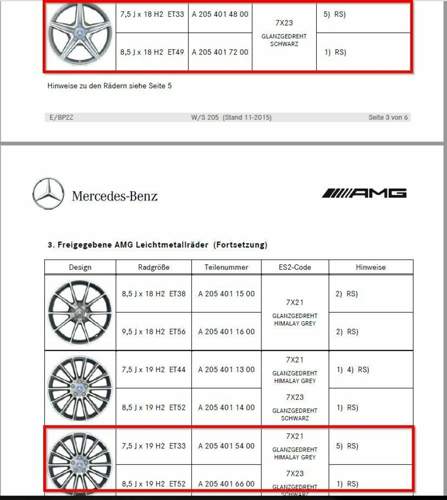

Danke für die Antwort. Das sind diese Winterräder (original MB):
AMG 5-Speichen-Rad schwarz glanzgedreht,
7,5 J x 18 ET 33 (VA) und 8,5 J x 18 ET 49 (HA) mit 225/45 R18 und 245/40 R18
Ab Werk habe ich die 19" AMG Vielspeichen-Räder drauf.
Hatte auch den Händler bereits per Mail kontaktiert - scheint zu schlafen. 😁 Habe mir daher mal die AMG ABE runtergeladen, dort wird man fündig. Falls es noch jemanden interessiert...ich habe die Infos im Anhang.
Auszug-1
Auszug-2
Bezogen auf original AMG-Felgen ist die Frage pauschal und seriös mit "ja" zu beantworten, was mit Blick auf das Datenblatt auch richtig ist. 😉
Vorsicht ist bei Felgen aus dem Zubehör geboten. Hier gibt es meist fahrzeugspezifische Radbolzen mit, da sonst sowohl Länge der Bolzen als auch der Winkel des Konus am Schraubenkopf abweichen können. Ggf auch noch Zentrierringe...

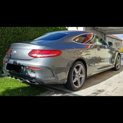

schaue gerade nach Winterräder für meinen C400T (Diamantweiß Night).
dabei bin ich auf diese Felgen gestoßen:
https://www.amazon.de/.../ref=sr_1_120?...
würde das funktionieren 225 45 R19 auf alle 4 ?
Danke und Gruß
